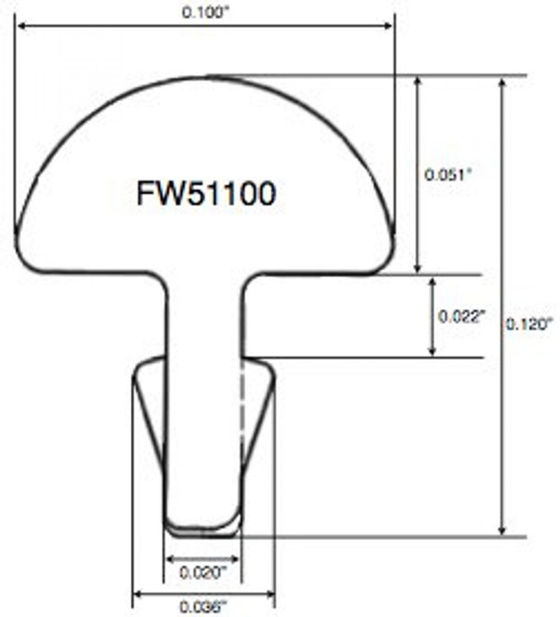

"BudSpencer" escribió:
los trastes de Tokai son mucho más pequeños.
Sí, ya lo hemos hablado más veces, los trastes sanko que Tokai utiliza me echan para atrás, son muy bajitos. Por eso yo no tengo Tokai, si los instalaran más altos tendría al menos una en mi haber, porque el resto de construcción en las gamas Premium es espectacular
manuelr
Sanko tiene varios tamaños de trastes, Tokai usa esos que son lo más parecido a los vintage de finales de los 50 (estos aún son un pelín más grandes) y por eso los ponen. A mí me gustan mucho (puede ser por costumbre de utilizarlos) y me resultan sumamente cómodos. De hehcho en su día me compré alambre para retrastear dos guitarras mínimo. Me vino una LC Custom viejuna con trastes raros, la lleve a retrastear con este alambre y mucho mejor. Tengo los Jescar FW5100 en la réplica y se me hace raro, son más altos y me cuesta más la pulsación.
Pero vamos, cada uno tiene sus gustos.
manuelr
#7475 Me autocorrijo y amplío mi intervención ya desde un PC que en el móvil no doy una con ese teclado enano......
Un modelo asimila specs a una Custom de 1957 con todo el cuerpo de caoba (aunque éstas tenían tres pastillas) en este caso cuerpo y tapa de caoba encolada, el otro a una Custom de 1969 con cuerpo de caoba y tapa de arce encolada que suena diferente (este modelo a mí no me interesa porque para eso ya tengo el modelo similar a las Standard que se diferencia en el diapasón de palorrosa vs ebano en la Custom).
manuelr

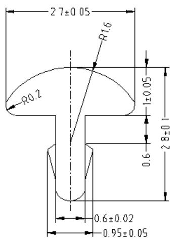

Curiosamente Sanko los llama "jumbo", cosas de los japoneses.
SBB-213
width 2.7mm / height 1.0mm
Medium Jumbo size fretwire
2 3/4"(69.85mm) wide(usable width is approx. 2 5/8"(66.675mm))
Crown width: .100" (2.54mm) Crown Height: .051" (1.30mm)
