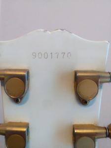

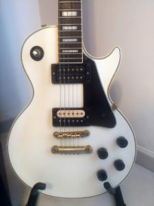

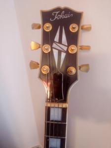

Buenos dias compañeros.
Hace muchos años participaba en el foro pero me desconecté, tanto del foro como de las guitarras, que estaba apuntado con un buen profesor pero lo deje hace algo mas de 10 años.
La cuestion es que por entonces estaba muy picado y acabé comprando 2 guitarras, una Tokai de la que ahora intentaré colgar fotos y que no sé exactamente qué modelo es, he investigado y estoy entre dos modelos, que no los voy a nombrar para no condicionaros, a ver si alguno de vosotros la podeis identificar. por el numero de serie es de 1990.
La otra guitarra que pillé si la tengo identificada, es una Edwards E-CY-165CTM Black Cherry, preciosa.
A ver qué me podéis decir,
Gracias!
danixmen
por el 13/08/2024
#7379
Por cierto, se me ha pasado comentar que las pastillas no son las originales, el anterior dueño les puso unas Seymor Duncan
