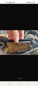

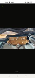

Las pastillas son la que pone Gotoh con base alatonada de color o las ´57 PAF?

#7335 Lo miré y las pastillas no llevan ni pegatina ni inscripción.

Raras esas pastillas, son originales? El que cada una lleve un cable de color diferente (negro vs gris) me da que pensar....
Se asemejan a unas de una ES epiphone japonesa que tengo por aquí con la base de color latón.
Mira el wiring a ver cómo es, ahí podría dar alguna pista más.

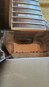

Si quieres asegurarte de si está fabricada por Tokai o no, mira el hueco de la pastilla del mástil para ver cómo han hecho el encastre.

En principio la guitarra sería toda original o eso es la información que me dieron. Y el encastre del mástil es así.

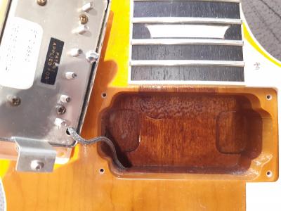

La caja de las pastillas es como la de mis Tokais, con el tenon asimétrico hacia la zona de los bordones y las cajas cuadradas laterales para las patas de las pastillas y el mismo ruteo del cable. Y como bien dices, la sección parece casi toda de caoba con un veneer de arce, y con poca pintura, así que una buena caoba que eligieran explica ese peso tan estupendo. Vaya guitarra más interesante tienes, compañero.

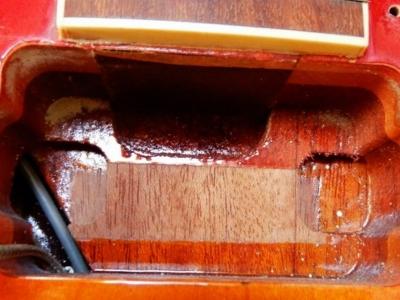

Yo tengo una Greco del año 90 fabricada por Tokai, se hicieron sin número de serie, una de esas historias tan interesantes de la época del lawsuit japonés. También hay Grecos de esa época fabricadas en Corea, por Cort. La forma de saber quien la fabricó, además de por otras características menores, es por esa caja de pastillas, mismo ruteo y mismas cajas cuadradas para las patas de las pastillas: es la foto 1, la roja. Además, que interesante el "parche" rectangular central que dejaron sin pintar en el fondo de la cavidad en ambas. En algunas fotos por Internet he visto que en ese parche sin pintar estampaban con un sello y tinta el modelo que era; en mi guitarra o no lo hicieron o se borró con los años.
En las de mi 70th aniversario, la foto con el acabado "lemon", el ruteo es igual y el tenon tambien, pero las cajas cuadradas tienden a ser ligeramente más rectangulares.
Mi Greco coincide más o menos con la fecha de fabricación de la tuya. La 70th es del 17. En algún momento de ese impás de tiempo, han cambiado la máquina de hacer esos cuadrados.
Y ahí ya está pintada toda la cavidad.
Me ha encantado tu foto, compañero, porque me ha permitido compararla con mi Greco hasta en los más pequeños detalles como el parche sin pintar.
