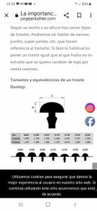

Sin ser la misma marca de trastes, mi Tokai lleva el equivalente al 6130 y mi Gibson el equivalente al 6105. Es el punto que más me hizo dudar entre una Gibson Standard y mi 70 aniversario, porque me resultan más cómodos los tipo 6105 y el día que haya que retrastearla los cambiaré a ese tipo. Por otro lado, mi tokai llega puestas unas classic 57; yo te recomiendo ese cambio. Ojo que si no las has tocado antes, el sonido te va a cambiar bastante, las vas a notar más oscuras, pero a mi me encanta ese sonido y la dinámica que dan. Al final me decidí por la Tokai respecto a la Gibson por dos cosas: el puente, que las Gibson salvo las de gamas más altas a las Standard llevan los bushings esos de casi 1 cm de diámetro que anclan el "abr1" al cuerpo, mientras que la tokai lleva el vástago fino clasico de siempre (que ya si lo hubieran puesto de laton, perfecto, como las selletas, pero eso es muy barato de cambiar), y el palorrosa del diapasón que me parece que tiene una calidad mejor que los que he visto en las Standard. Eso eran dos puntos a favor y la Gibson solo los trastes era lo que me decantaba.

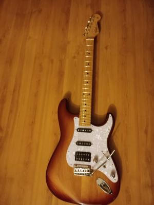

Hola a todos, me apunto a vuestra comunidad ( si me admitís claro).
Después leer y seguiros un tiempo me he decidido por esta AST 114.
Estoy como un niño!!!
Francisco
por el 12/02/2024
Cualquier consejo que me queráis dar será bien recibido.

Pues el consejo que yo, humildemente, te doy es que la disfrutes como un crío el 6 de enero por la mañana.
Menudo pintón tiene la jodía...
Mi más sincera enhorabuena!
Lo dicho, que la disfrutes con mucha salud.
gemelo
Menuda pintaza wapa que tiene esa Tokai compañero,yo tambien te doy el mismo consejo disfrutala a tope porque es un guitarron,nada que envidiar a ninguna fender americana de las que hacen ahora,bienvenido al foro de los "Tokai-nomanos" jeje
