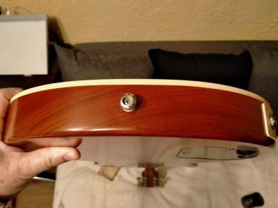

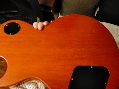

Hola. Ya la he pesado. He utilizado una báscula que pesa en pautas de 10 gramos.
Pesa 4,070 Kgs. Cuatro kilos y setenta gramos.
El cuerpo es de una pieza, tal y como me dijeron al comprarla, y tal como se puede ver en las fotos.
