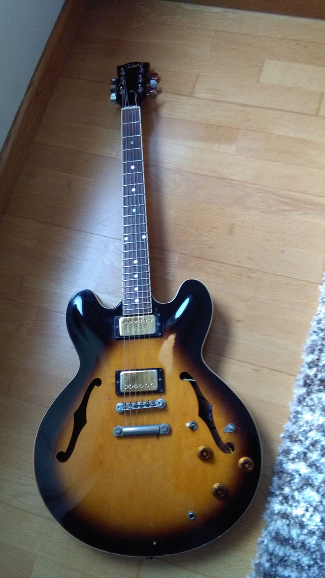

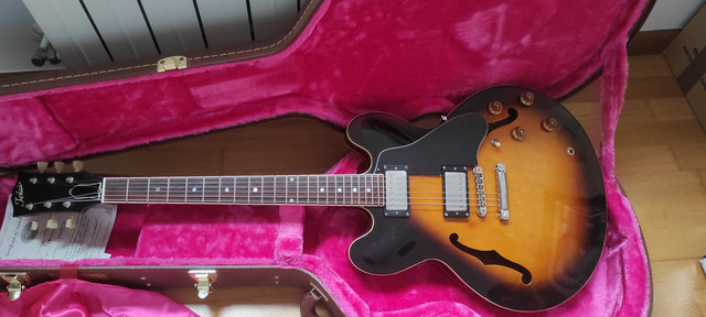

Con los años pude hacerme con un modelo ES100R gracias a mi amigo holandés Emiel que sabía que me gustaban mucho Pues resulta que en el ebay holandés aparweció hace 10 años una que era de un músico veterano y me avisó. Pero resulta que no enviaba fuera asíq ue se ofreció a comprarla y mandármela previo envío de la pasta. Resultó ser una guitarra "de músico" de esas que han tenido su trote como instrumento de trabajo y al que su dueño modificó el harware para parecerse a una Gibson de la época : clavijeros Schaller de bloqueo, puente de las de los ´80 que es muy raro y pastillas Gibson de la época, probablemente T-Tops.. Y un piezo Roland en la tapa ( con lo cual quedaron cuatro agujeritos que se taparon y pintaron y apenas se parecian. Como no podía ser de otra manera me puse manos a la obra y la devolví a su estado original con un clavujero original de ese mismo año, un puente y un cordal Gotoh o Faber aged, pastillas Seth Lover que es lo que le pegan a esta guitarra y aprovechando, unos potes TVT (True Vintage Taper métricos de Crazy-Parts y dos condensadores Sprague Vintamin Q de los 50 NOS de una partida procedente de la OTAN).Emiel me mando un escaneo a tamaño original de la suya e hicimos una réplica, tamaño largo al ser una ´59). Se alargó un pelín el sunburst y listo!. Lo único es que estas ES tienen el mástil un pelín más estrecho que los modelos LS pero a mí me va bien, no hay queja ninguna.

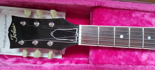

Señalar por último que este modelo es de la primera mitad del año '81 ya que posteriormente se le añadió un motivo debajo del logo Tokai que eésta no lleva para,`posteriormente cambiarlo por otro típico de las acústicas y archtop Gibson de los años 30, recuperado a finales de los 70 por Gibson para su modelo Les Paul Artisan.

Os dejo las fotos de cómo ha quedado la guitarra ahora.....
url=https://ibb.co/3sNq9H6]b70dd1f54962c30159d9c6a8dc531-2922328.jpg[/url]
Por supuesto todas mis guitarras sean antiguas o modernas llevan su correspondiente certificado expedido por el Sr. Adachi, es un privilegio que agradezco de corazón.

Muchisimas gracias Manuelr por toda esta info que nos ofreces,es de un trabajo por tu parte enorme,por cierto preciosa esa ES de las fotos
