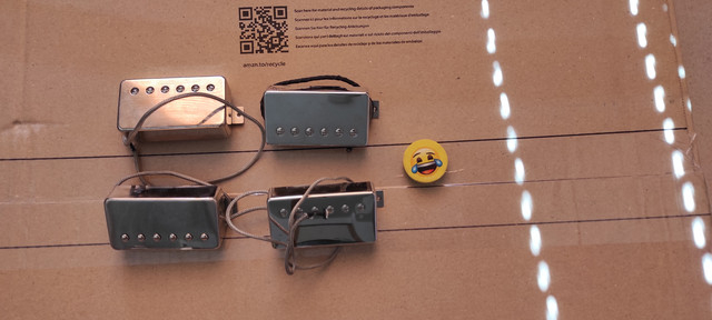

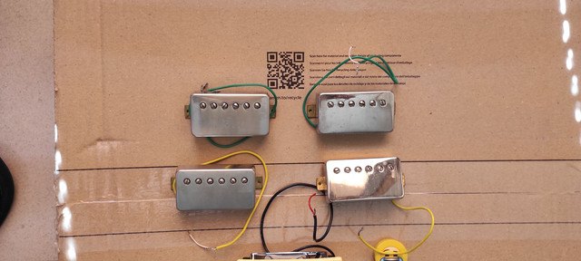

Hola, me ha dado por cacharrerar con pastillas y he medido las de mi tokai ls 173. Son las originales. La del puente me da 7.45 ohmios y la puente 11.30. Es normal esa diferencia tan grande? No están descompensada?
Círculodequintas
por el 13/09/2023
Sí no suenan descompensadas y te resulta difícil equilibrarlas, estarían descompensadas. Sí no te pasa eso y te gustan el resultado , están bien.
Las K's de una pastilla, indican la impedancia. En función de que el bobinado lleve más o menos vueltas y el grosor y tipo de hilo, tendrás unos determinados resultados. A más bobinado, más facilidad para saturar y comprimir. A menos bobinado, saturan menos y suenan más abiertas. Esto hablando de forma general. Influyen más cosas. El tamaño, material, carga (potencia), forma de los imanes, captadores, forma de bobinarlas ..... también influyen.
Con esos valores y esas pastillas, no deberías tener problema para equilibrarlas jugando con las alturas de las pastillas y los tornillos polares.

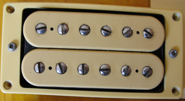

Al final he sacado tiempo para hacer un pequeño artículo sobre las pastillas que ha y viene utilizando Tokai, centrado en las humbuckers que son las que me gustan. Espero que os guste. Ahí va.....
A lo largo de los años, Tokai ha colocado diferentes pastillas en sus guitarras, variando los materiales y las especificaciones. Por eso es un poco lío el saber si una guitarra en concreto trae las pastillas que debería o no o,si como dice su dueño o vendedor, el modelo que se indica es o ha podido ser modificado de alguna manera. Lo más habitual en guitarras antiguas (de todas las marcas y tipos) es que con el lógico uso a lo largo de los años ha habido que reemplazar piezas pero también el músico la ha ido haciendo suya dejándola a su gusto.
Tokai no se ha complicado a la hora de poner pastillas, tres modelos a lo sumo cuatro o cinco con dos de ellos por encargo especial como son las DiMarzio (reemplazo más que habitual a finales de los 70 y 80) y Seymour Duncan en sus modelos estilo P.A.F.)
Podemos distinguir, a “grosso modo”, cuatro épocas diferentes en cuanto a modelos:
1.- 1978-81
Distinguiremos aquí entre las guitarras fabricadas hasta 1980 y posteriormente a esa fecha ya que ,a partir del año 1981 se incrementa el número de modelos introduciendo otras copias que antes no existían como las SG, FV y las EX por poner algunos ejemplos.

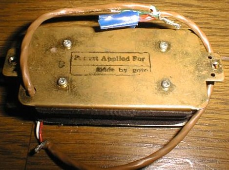

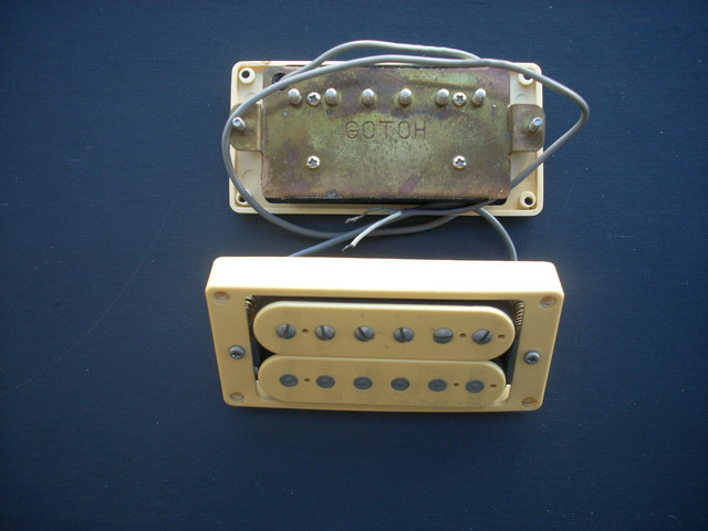

En general existían tres modelos fabricados por Gotoh (Goto):

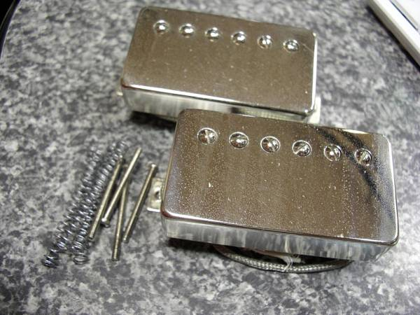

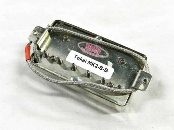

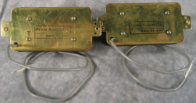

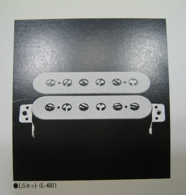

MKII modelo “A” Hot para los modelos más básicos de gama LS50 y 60 con resistencias de entre 8,2-8,3 K llegando en casos a 8,6 K, (cabe recordar que estas pastillas tienen más de 40 años y los imanes se desgastan) Las bobinas pueden ser negras, zebra, reverse zebra y crema. La placa de la base de la pastilla es en “cobre” al estilo DiMarzio y presentan la inscripción “D”. Son el modelo “hot”, más “potentes” que las que las del modelo LS-80. Posiblemente tengan imán cerámico. Muy buenas pastillas para rock calentito. Son la revisitación de una PAF de la época (70s) por Tokai.
Sound sample: Sound sample https://voca.ro/11uXAZ1gJLa7

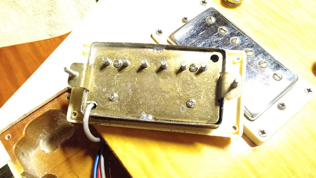

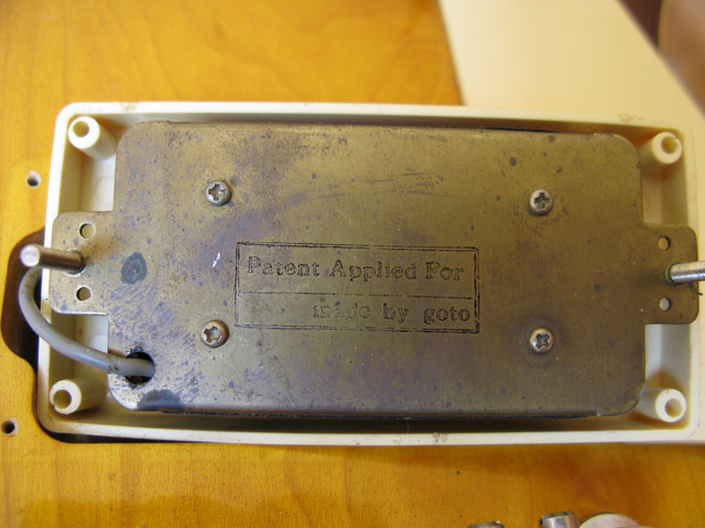

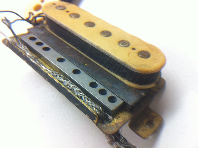

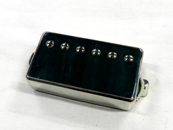

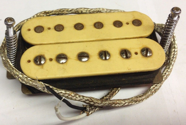

“PAF VINTAGE” modelo “B”. Colocadas en los modelos LS80,LC100 (LC-A) y ES100. Fabricadas con imán alnico V y poteadas, presentan la particularidad de tener una base plateada con la incripción “S” (Silver). Presentan una resistencia en torno a 8,1-8,2 K y aún siendo unas pastillas muy rockeras, no llegan a la potencia de las anteriores. Suenan realmente bien. Fabricadas hasta mediados de los ´80 de acuerdo con la info facilitada por Peter Mac.
En una hoja occidental de especificaciones de los modelos LS se dice:
“LS-A pickup, an exact duplicate of a 1958 original rigth down the core material” (es decir, el hilo) y se referiría al de la variedad plain enamel 42 AWG.
“LS-B is a higher production version of the same pickup- chrome plated.”

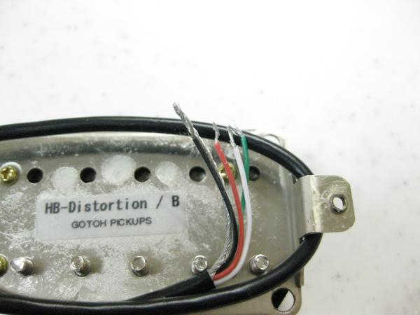

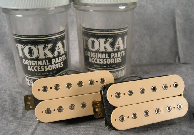

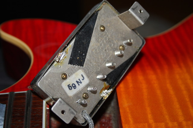

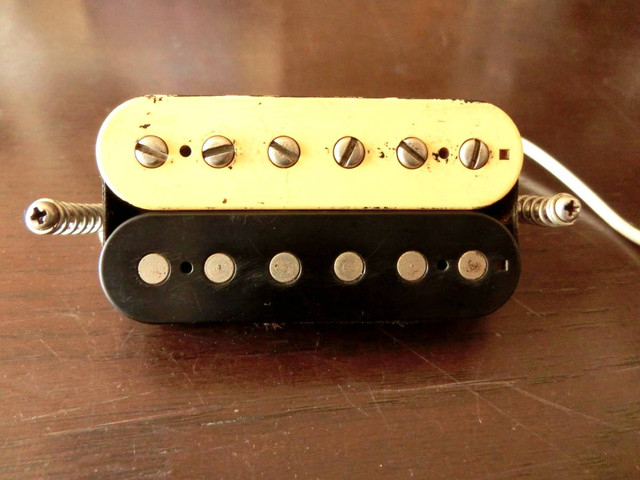

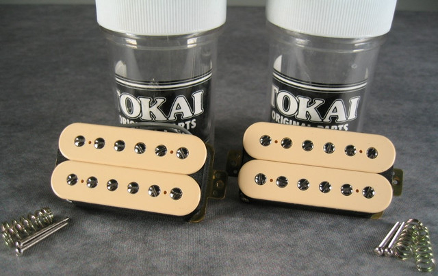

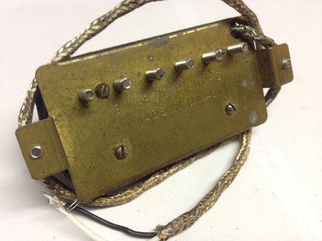

MK MODELO “T” Superhot. Modelo similar a una DiMarzio SuperDistorsion con polos circulares (en contrapartida a los habituales que se pueden variar en altura) en versión japonesa. Muy potente de salida y sobrebobinada con una salida en torno a 13,6 K.

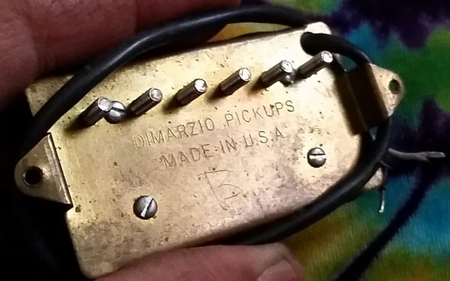

DiMarzio P.A.F./SuperDistortion. Los modelos LS100 ,120 (P.A.F.) y si se pedía, el LS150 Custom Order (P.A.F/SuperD.) e incluso en el rarísimo LS200 en los modelos primeros (que generalmente llevaban las Duncan). Salida de 8,6 K (P.A.F.) y 13,7 (SuperD) respectivamente.

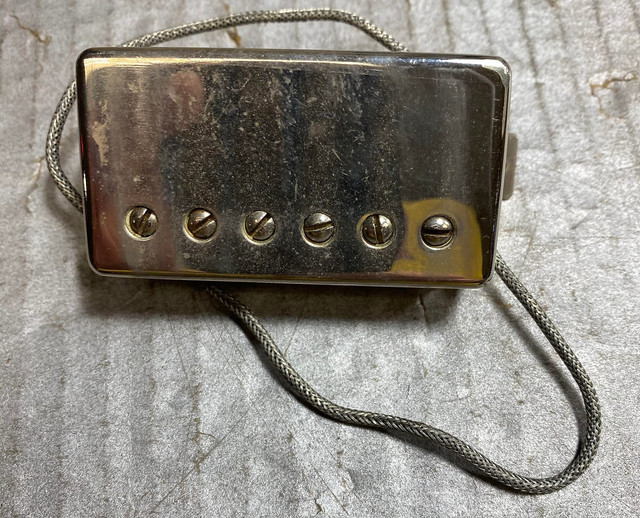

Seymour Duncan ´59. Se colocaba bajo pedido en las LS200 Custom Order. Imanes AV. Lo mejor que había en cuanto a repuesto. Salida 7,5-8,2 K. Disponible también como opción en el modelo TLS150; aunque sólo especifican “Duncan”, la única estilo P.A.F. en ese momento era este modelo (1987).

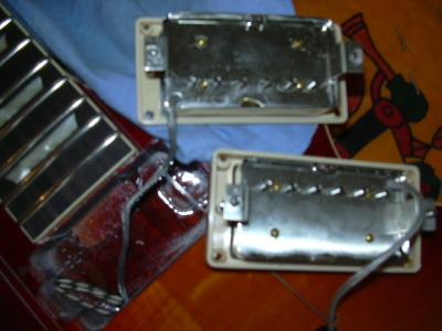

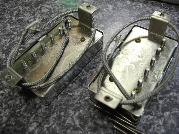

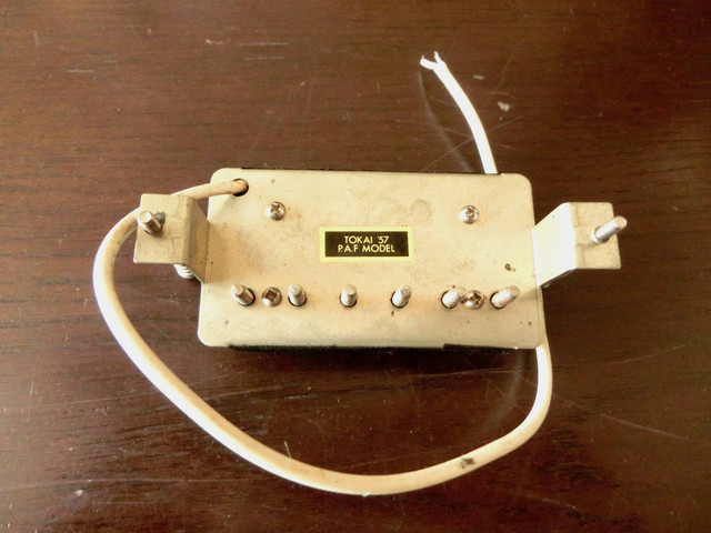

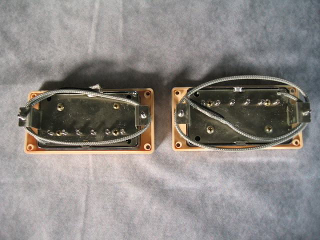

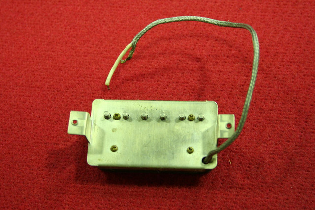

Aparece un nuevo modelo denominado “´57 PAF” que llevaba un sticker en la parte central trasera con cables de “plástico”. Se colocaban en los modelos LS80 y TLS60 (1987) y LC60 y LSXXX, TFV50(1987) TFV70 y TEX70 . Es posible que el lanzamiento de la nueva recreación de las P.A.F. por parte de Gibson provocase la implantación de este modelo. La he probado en dos guitarras y me gustaron bastante. Medidas: 8,2-10,2 K.

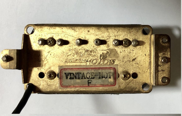

“LS DYNAMIC” : Modelo LS50 . Baseplate dorado con la inscripción “GOTOH” esculpida. Este tipo de pastilla la he visto muy pocas veces y en guitarras del modelo inferior. Sonido bastante decente.

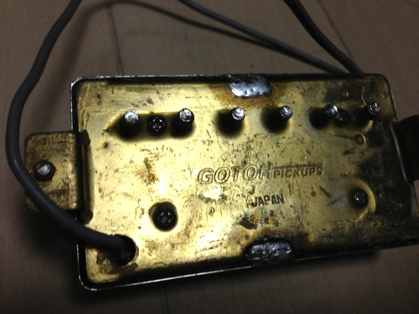

“MKII Gotoh”
Presente en modelos medios en el período 1986-2004.
Resto de modelos que van desde el TLS50, TLS65, TLC55,TLC60 (1986) TLC70, TSG50,TSG60, (1987) LS55 hasta LS70, LC60, LC65, SG60 y FV65 (1994).
Presentan una inscripción “Gotoh” esculpida en la base de la pastilla junto con unas pegatinas que indicarían si se trata de la de mástil (F=Front) y puente (R=Rear).

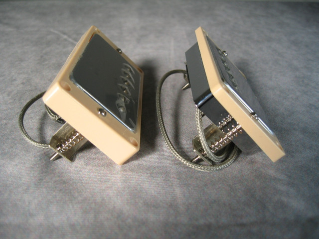

Pensada para los modelos de strato actualizados y superstrats tan de moda a mediados de los 80. Series Custom Edition, M.A.T. (Most Advanced Tecnology) y “semisignature” Vivian Campbell VC55, VC75.

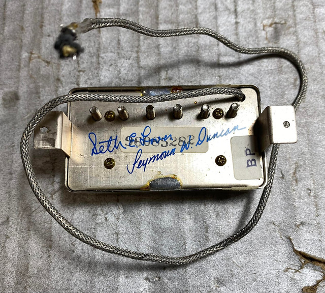

Seymour Duncan Seth Lover USA:
(1996-actualidad)
Se introduce este modelo por Duncan en 1996 recreación de una P.A.F. de 1958 (imán A II) en colaboración con el ingeniero inventor de la pastilla P.A.F. y se implementa en el modelos LS más alto de gama de la época, desplazando al ´59 (imán A V) que no se volverá a poner de fábrica.
LS320 (1996-2006), LS370 (2007-08), LS420 (2009-10)

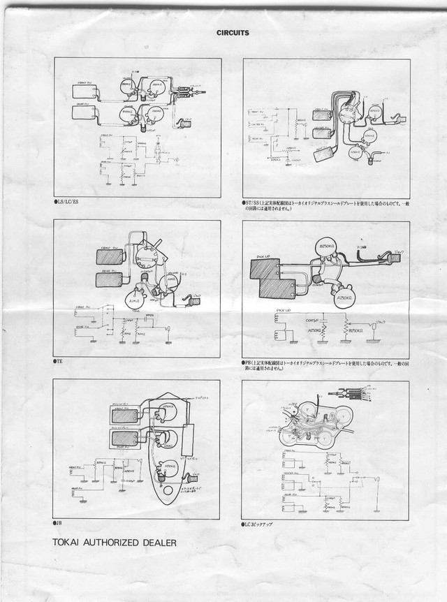

Finalmente,como bonus adicional, os dejo los esquemas de conexión de las pastillas Toka
