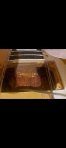

Hola, me acabo de dar cuenta que mi tokai ls 173 tiene esta terminación. Eso es normal?
BudSpencer
por el 31/07/2023
#6685 sí, es la tapa de arce que se ve por debajo del binding. Totalmente normal.
gemelo
Ni te preocupes por eso izzy,yo tengo una 196 premium y eso tambien lo tiene,como a dicho el compi BudSpencer eso es la tapa por debajo del binding
joanllv94
Eso también pasa en Gibson, quitando algunas Norlin (creo), donde el binding en esa zona es más ancho y cubre la tapa.

Gracias. Una cosa más, esto es el famoso long tenon?
gemelo
correcto

#6689 Yo diría mas bién "not so long tenon",osease,medium tenon.....pero si,es eso.

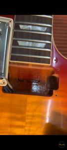

El de la tokai premium dices? Creo que el tenon de gibson es más largo, puede ser?
davk
por el 31/07/2023
Digo el de la foto que has puesto cuando has preguntado,que no se qué guitarra es....ese en concreto no es muy largo,y en algunos sitios a ese tenon lo llaman "medium".
El de la segunda foto que has puesto es mas largo,si.
Pero vamos,yo creo que no hay que obsesionarse con eso,no creo que se note mucho el temita del tenon.
Aunque los puristas dicen que notan si el mastil está pegado con titebond o con cola de nosequé......jajajajaj yo NO!
samuelsv
por el 31/07/2023
Jaja. Ok. La primera foto es de mi tokai ls 173.
