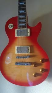

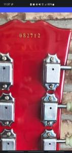

Buenos días, tengo una guitarra tokai y me gustaría saber q modelo exacto puede ser o con cuál correspondería, es del 2008 y se que es china nada mas
Rockdrigo
por el 21/09/2022
#6032
Puede ser una ALS48 o ALS55 desde mi humilde opinión.

Por ahí pensaba yo pero no se por el número si es coreana o china

vedaabierta
por el 22/09/2022
#6034
Juraría que China, pero si no le han cambiado el selector de pastillas, las chinas lo llevan cerrado tipo petaca y las coreanas abierto clásico.
