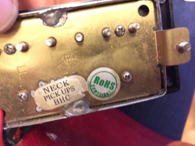

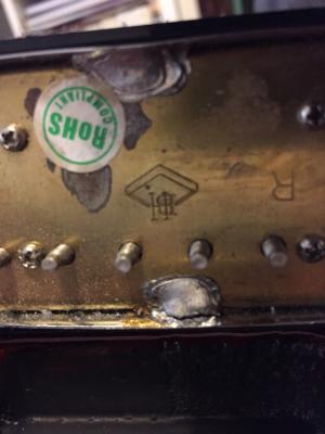

Angel
Buenas. Necesito información... he comprado reciente una tokai que por el número de serie es china del 2010. Es una sg42 según el chico que se la compre. Tras cogerla me sorprendió su sonido y tras observar las pastillas son estas.. que pastillas son ?
franss99
por el 14/04/2019
BH es un fabricante que hace pastillas para guitarras de gama media y baja. Las mismas que les suelen poner a las Epis y otras de gama similar.... BH es la marca; la C corresponde al lugar de manofactura, en este caso, China. Puedes encontrar de la misma marca BH, pero hechas en Korea, con lo que el logo impreso será BHK.
