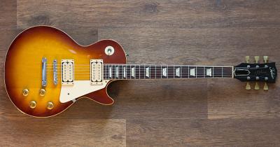

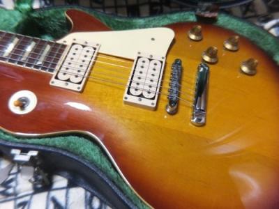

Bueno, pues buceando un poco por la webo no parece tan raro las 3 piezas en las Tokai Japonesas de los 80. Estos son ejemplos de la LS50 Japonesas de principios de los 80.

Además revisando los catálogos aún en 2010 especificaban como "Mahogany Back" todas las series Vintage, excepto las SG que sí indicaba que eran dos piezas. Por lo que parece ser que era habitual lo de no ser norma para todas estas el tener 2 piezas hasta hace bien poco.
