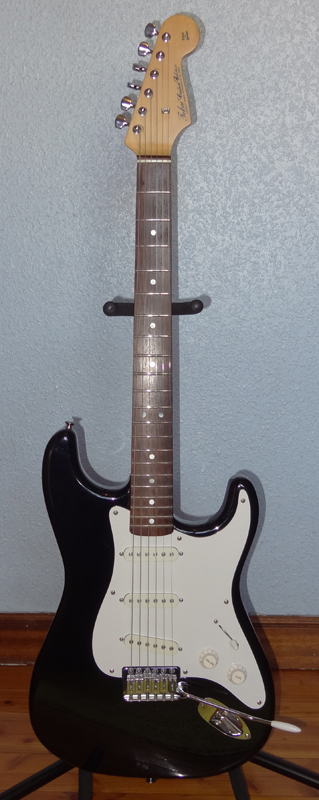

jia
por el 14/04/2018
Muy buenas.
Al ver este foro no me he resistido a colgar una foto de mi Custom Edition del 86, ahora la tengo con las pastillas cambiadas por unas David Allen Rock n Blues que están muy bien. No descarto mejorar más cosas en el futuro, ya que me gusta mucho cómo suena, aunque he de confesar que es mi única Strato y no he podido compararla con una buena americana, pero no creo que haya mucha diferencia.
