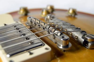

Hay gente que va por encima del cordal, pero si lo hacéis, que sepáis que el cordal se queda marcado si luego queréis volver a la posición "normal" .
Es cierto que las cuerdas se notan más blandas pero también se pierde algo de sustain ya que hay menos presión sobre el puente.
Yo encuerdo normal y con el cordal lo más bajo posible.

#1540 Hola! Lo siento pero no entiendo lo que me quieres decir. Encordar por encima del cordal? Disculpa pero como tuve la misma guitarra y el mismo tipo de cuerdas durante 15 años, ahora estoy perdido, jeje.
Tokai
por el 28/05/2017
#1543
Así
Breo
por el 28/05/2017
#1544 Mira tú para que era eso... Había visto fotos por google pero no me imaginaba para que era. Entonces haciéndolo así, me sería más fácil hacer bends? Osea, estaría más "blanda" la cuerda?
Muchas gracias!

Un poquito más blanda si que está, pero la diferencia es sutil. No vayas a pensar que va a ser como en la ibanez con 0.9.
Yo la tengo así y me encanta el tacto que tiene.
