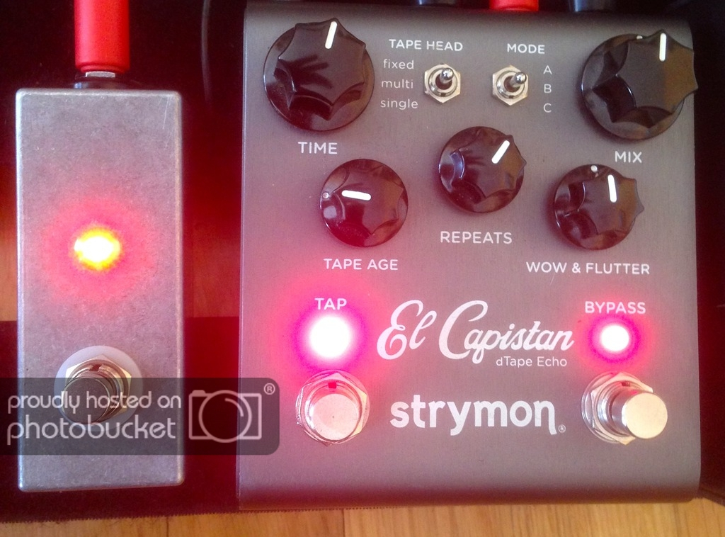

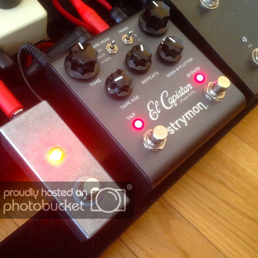

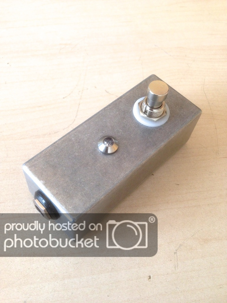

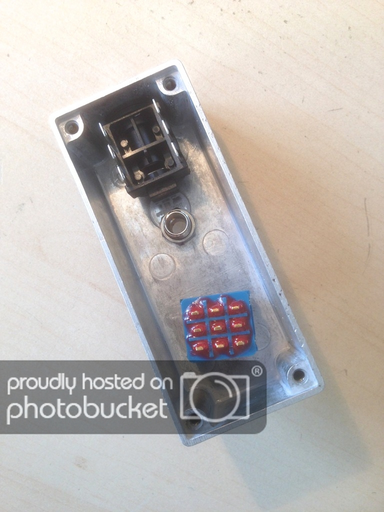

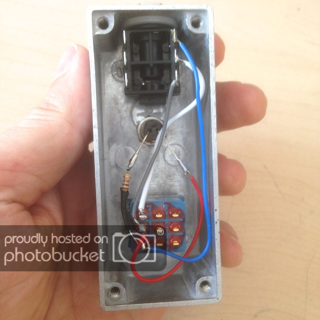

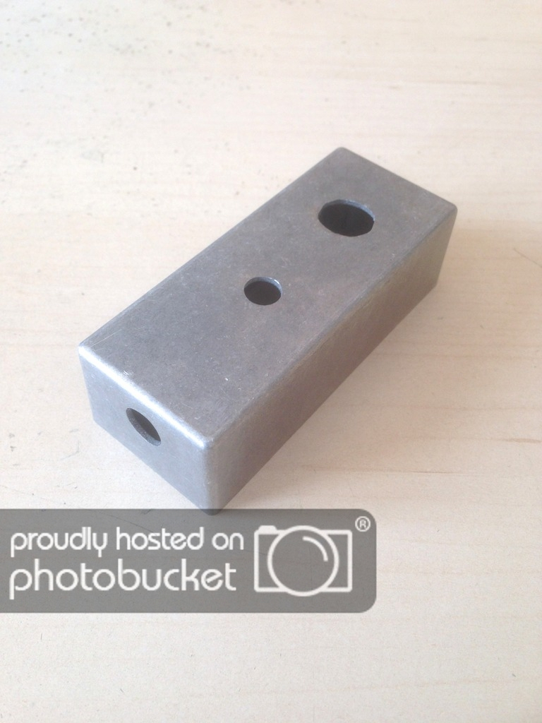

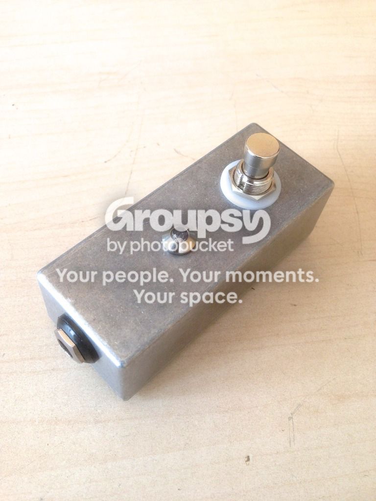

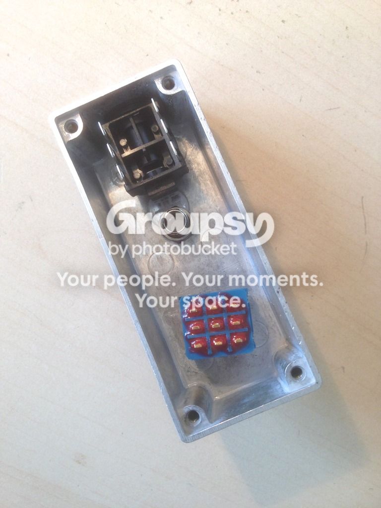

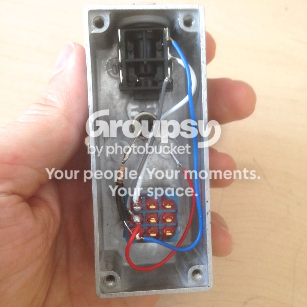

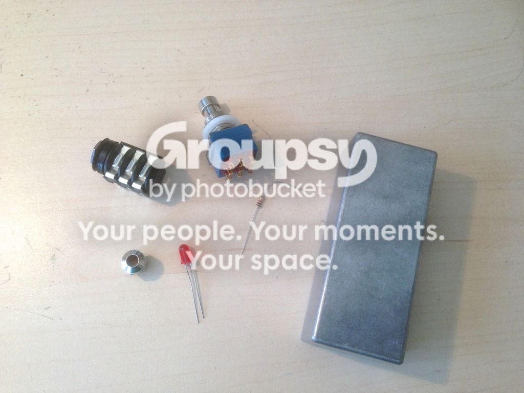

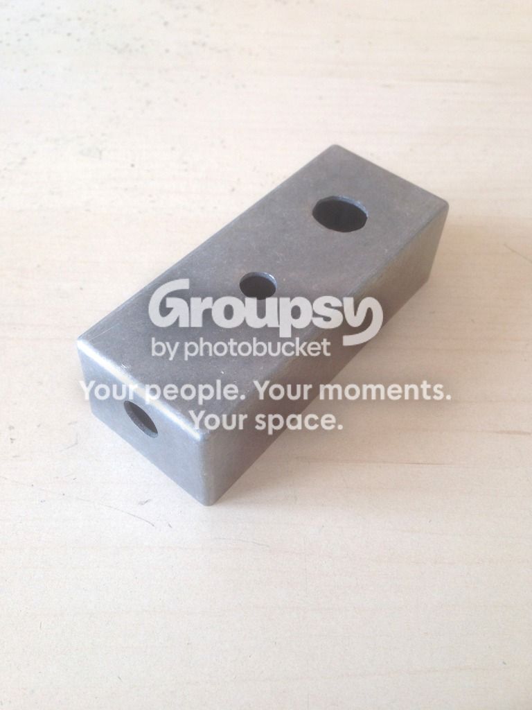

Para el que pueda servirle comparto este mini proyecto que hice y que funciona a las mil maravillas.
Se trata de un favorite switch casero que me fabrique para poder guardar un preset en el Capistan y accionarlo cuando se necesita.
El bluesky lo tiene incorporado pero el Capistan no.
Strymon vende sus favorite switch pero cuestan mas de 70€.
Por menos de 20€ puedes hacerte el tuyo.Y tampoco es necesario ser un super electrónico para construirlo. Si yo lo hice, tu también puedes jaja…

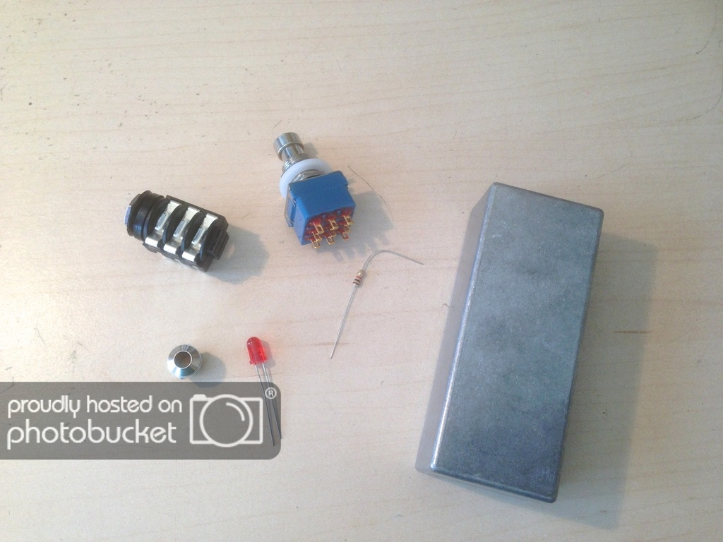

Materiales.
Yo pille todo desde Retroamplis , pero me supongo que habrá mas sitios…
Caja Eddystone A
http://www.retroamplis.com/ENC-ED27969PSLA
clavija jack stereo Neutrik horizontal
http://www.retroamplis.com/NMJ6HC-S
Zocalo portaled 5 mm
http://www.retroamplis.com/epages/62070367.sf/da_DK/?ObjectPath=/Shops/62070367/Products/LED-BEZEL5MM-5010
Interruptor pie 3PDT
http://www.retroamplis.com/3pdt-gold
Led de alto brillo ROJO
http://www.retroamplis.com/epages/62070367.sf/es_ES/?ObjectPath=/Shops/62070367/Products/LED-WCLEAR/SubProducts/%22LED-WCLEAR-RED/5MM%22
Resistencia
http://www.retroamplis.com/epages/62070367.sf/es_ES/?ObjectPath=/Shops/62070367/Products/%22R-CARBON1/4%22/SubProducts/%22R-CARBON1/4-10R%22

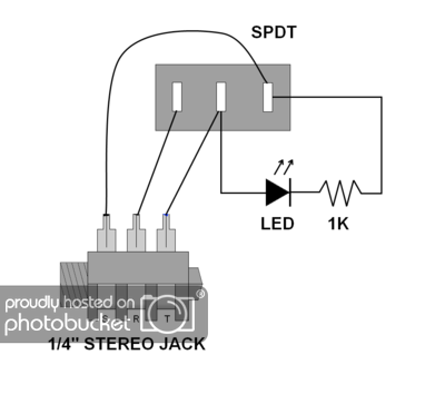

Esquema:
...eso es todo amigos!!!
ilargiblues
por el 28/10/2015
Olvide comentar que se necesita un cable Jack estéreo para conectarlo del favorite switch a la entrada EXP del Capistan…
