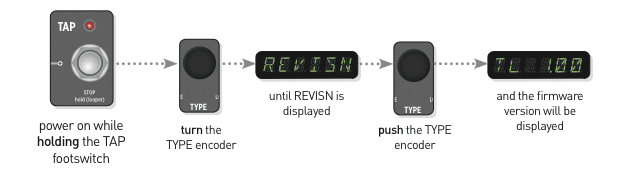

zaboonpro
#308
Primero de todo puedes consultar la versión de timeline que tienes, para ello:
- Mantén botón Tap pulsado mientras enciendes el Timeline.
- Gira la rueda hasta que ponga Revisn y entonces pulsa Type
- Entonces te mostrará la versión actual
Para actualizarlo:
https://www.strymon.net/update/ , puedes consultar las versiones.
En cuanto a las versiones, tienes todas estas:
https://www.strymon.net/faq/timeline-firmware-revision-release-notes/
La última la 1.88, la primera la 1.14
Espero haberte sido de ayuda, saludos
