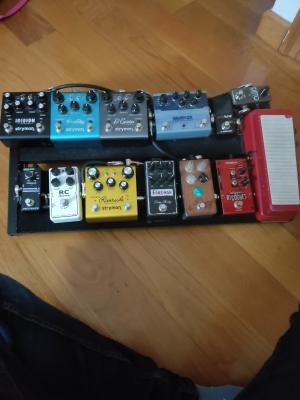

La ojai no se.... Pero yo llevo la Zuma alimentando los strymon El Capistan, Bluesky y Riverside que chupan 256mA y aparte un Terraform y un whammy ricochet y nada de nada de ruiditos y mierdas (el cableado tb influye).
Las fuentes de alimentación de strymon son de lo mejorcito que hay... Concretamente alimento todo lo que sale en la foto ..
A ver son 500mA por cada salida, te tiene que dar de sobra....es que si no te lo aguanta la Ojai no te lo aguanta nada.
(luego suma impedancias de los pedales para no pasarte y esas cosas que ya doy por hecho que tuviste en cuenta)
