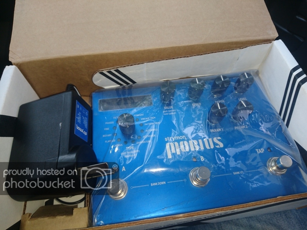

Me sumo a la comunidad con un Mobius
Habia pedido los 3 "multipedales" desde USA pero en Argentina hay drama con aduanas y los perdí en el barco que quedo frenado.
Ahora hice un trueque y terminé con el primero de los 3... Cuando pueda, sumo el Timeline y el Big Sky...
