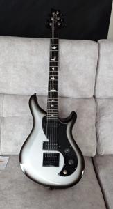

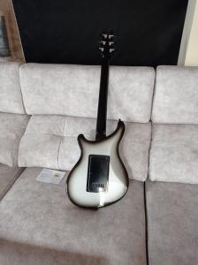

Hola compañeros.
Por aquí os dejo mi Vela modificada.
Se le ha añadido:
- pastillas Bareknuckle warpig y riff raff
- puente evertune
- Silverburst
- cambio electrónica
Eliu Sosa Perez
#2944 Muy guapa. Se ha quedado increíble.
kompont
#2994 vaya chulada! Le sienta como un guante todo el loock, y con las Bareknuckle tiene que sonar genial!
