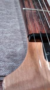

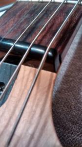

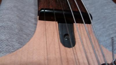

Quiero hacerle unas mejoras a mi Pacífica 112v.
Entre ellas cambiarle la cejuela por una mejor.
Primero quisiera saber de que material es la que lleva puesta.
He verificado que Yamaha coloca TUSQ en gamas altas:
http://es.yamaha.com/es/products/musical-instruments/guitars-basses/special/pacifica/611hfm/
Pero no encuentro información al respecto de la 112v.

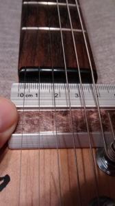

Por otra parte, al verificar el ancho de la cejuela, he comprobado que tiene 40mm, aunque el mástil es un poquito más ancho. Pero no llega a 42mm.
En las fotos que subo podéis ver esto.
Las cejuelas que encuentro de 40mm, son para bajo.
No habrá problema en encargar una de 42mm y luego lijarla, verdad?

El cambio se lo quieres hacer por problemas con la afinación del vibrato o te da algún otro problema la cejilla actual?
Aceituna
por el 02/01/2016
#74
Quiero hacer esa mejora.
No por un problema.
speto76
por el 15/01/2016
Pues yo la dejaría así como está si no tienes problemas de nada....el problema puede venir cuando se la cambies. , es una guitarra barata , que a lo mejor ni encuentras una cejuela que le vaya bien perfecta de medidas y tengas que tirar de bricolage...
Tengo una 712 , desde el 94..le busqué un golpeador original de su época, y en todo el planeta no lo encontré , fue imposible, me tuve que comprar una plancha pickguard y a base de selleta fabricarme mi golpeador. quedo muy bien, pero el trabajo fue de shinos! :)
Suerte.

Yo también opino que si no te da problemas, en vez de cambiarla, mejor lubrícala bien y ya está.
A la Pacífica que tuve lo único que le haría sería un buen apantallado, ya que si era un tanto ruidosona (y es que me he vuelto muy tiquismiquis en el tema del ruido).
Ah!... Y acabo de recordar que le tuve que hacer un lijado del mástil, en la parte que apoya el pulgar, para darle una terminación más suave, que permitiera que el pulgar se deslizara con soltura.
Es algo simple: colocas una línea de cinta de carrocero en la unión del clavijero con el mástil, y en la parte trasera de los ultimos trastes más altos.
Con una lija de 1000, muy suavemente la deslizas de forma longitudinal a lo largo de todo el mástil, dándole las suficientes pasadas hasta que adquiere un tacto satinado.
Como el diapasón y los trastes suelen venir bien terminados, es un buen y simple upgrading.
