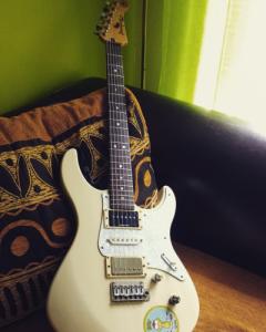

Hola ! , bueno pues aquí mi guitarra de toda mi vida :) Made in Taiwan pero en los afinadores pone Made in Japan. aprox. del año 92.
Muy modificada , la pastilla del puente es la original, pero con capsula y encerada por mi mismo. Despues en el centro lleva una texas special , y en el mastil una SD P Rails.
Dos switch en los dos potenciometros, la original tambien la puedo pasar a single. El golpeador tuve que hacerlo yo, compre una plancha y a limar ! , no hay en todo el planeta recambios de golpeador para pacifica 712.
Tb le cambie los tuners del puente. Y siempre le pongo Elixir 0.10. Era blanca nieve , pero ahora con los años, tiene un color vainilla, que me encanta. El mastil es simplemente una pasada.

Muy guapa, si señor
