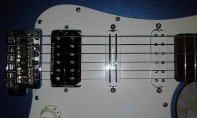

#121 Lo prometido es deuda. Les comparto las fotos de mi Pacifica 112J modificada (JB-Hot Rails-Little 59 y push-pull).
En cuanto al sonido, las JB dan un sonido brillante y robusto a la vez (el cuerpo de aliso influye en la claridad), pero no resulta chillón y al pasar a single con el push-pull, suena cercano a una strat vintage, pero con algo más de cuerpo.
La Hot Rails al medio logró lo esperado, un sonido potente, ya que por lo general las pastillas del medio no lo son. Da un sonido algo más afilado (por así decirlo), pero se aproxima a funcionar como un segundo bridge (que era lo que buscaba).
La Little 59 da un sonido con algo de cuerpo y dulce, aunque al pasar a single se ajusta más para punteo rápido (no para solos épicos con sustain y demás efectos).
En resumen, llevé una pacífica a otro nivel y este custom lo recomiendo al que quiera tener una guitarra super versátil (HHH con push-pull), a un precio accesible.

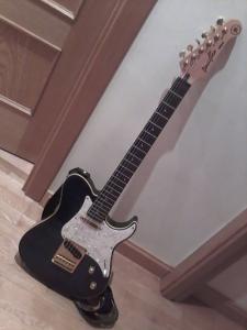

ketxoman
Una fotillo de mi Pacífica telecaster 302S...

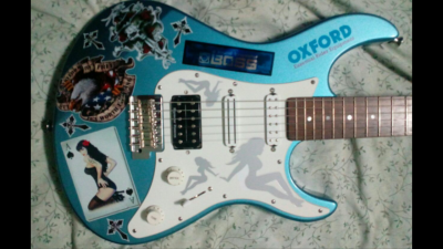

A manera de experimento, personalicé mi Pacifica 112J modificada.

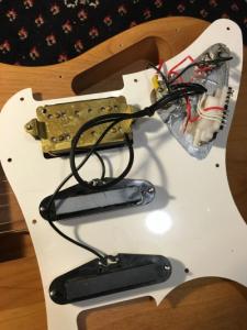

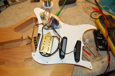

buenas, veréis, hace tiempo paso por mis manos una yamaha pacifica 112 a la que le cambie las pastillas..... el caso es que el otro día me reencontré con ellas y estaba pensando en darles otra oportunidad en otra guitarra, pero el problema es que no apunte cual era la del mástil y cual la de del medio, por si alguien me puede ayudar, las dos son de alnico V, las referencias son :
GB 52 3 ( con cable gris )
y
GB 50 1 ( con cable negro ),
si alguien sabe algo o me puedo mirar en su guitarra se lo agradeceria.

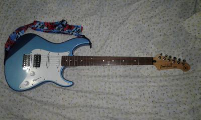

Hola me presento en la comunidad de Pacificas con una preciosa 112J roja.
#131
Aun no hace una semana que tengo tengo mi guitarra y no me atrevo a abrir la mía.
Cuando buscaba información sobre la guitarra encontré algunas fotos de personas que personalizaron sus guitarras que pueden ayudarte.
Si te fijas bien el cable pelado y el cable con plástico esta en diferente orden en la pastilla del centro y la de el mástil.
Te pego también una captura del manual de taller, por si ves alguna referencia.
Espero que te ayude
