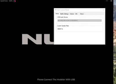

Hola a todos.
Me he comprado hace poco la NUX MG 300, es la primera pedalera de este tipo que tengo. Me esta gustando bastante por su variedad y buen sonido.
Mi frustración viene a la hora de conectarla al Pc. He instalado los drivers correspondientes pero no hay manera de que Quick Tone me reconozca el dispositivo, siempre meda el mensaje de que tengo que conectarlo. He probado ya con varios cables y diferentes puertos USB y nada
¿alguien me podría echar una mano?
gracias a todos
Moody
por el 26/03/2023
Yo hace poco reinstalé el driver y no habia forma de que me detectara el quicktone. Y haciendo mil pruebas, hice esto y voîla.
Me dejé esta anotación (para no olvidar) en la carpeta que tengo las cosas de la NUX.
En caso de problemas con el quicktone (no se cargue). Probar a no instalar el driver (o desistalarlo si está instalado), y ver si se carga el quicktone y se puede escuchar la guitarra
Jose Manuel Miranda
por el 26/03/2023
A funcionado¡¡¡
Muchísimas gracias por la ayuda, ya me estaba desesperando.
Moody
por el 26/03/2023
#833 Te entiendo...:brindis:
