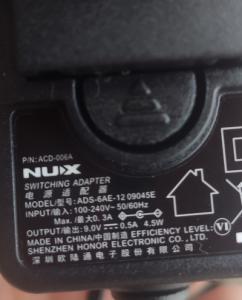

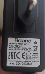

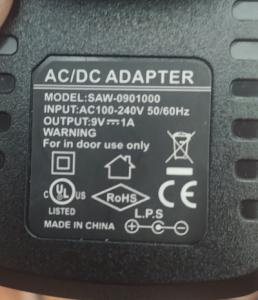

Respecto a lo de la fuente de alimentación, lo he comentado en otro hilo y se me han quitado las ganas de hacer experimentos con otras fuentes jejeje. No obstante os dejo fotos de las otras fuentes que tengo y la propia que trae el MG30.

#1364 si, con la alimentación hay que tener cuidado.
Si no estás seguro, no sigas adelante.
Hay un artículo muy bueno sobre fuentes de alimentación aquí en guitarristas escrito por el propio micky. Te lo busco.
Edito: aquí lo tienes:
https://www.guitarristas.info/tutoriales/como-alimentar-tus-pedales-guia-practica/6596
