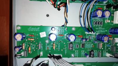

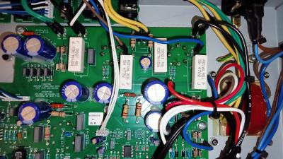

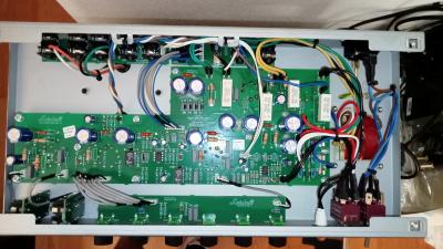

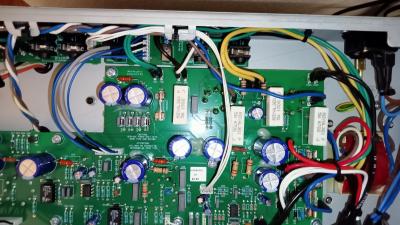

Bueno, os adjunto fotos del ST20H.
En este caso, R18 y R19 si parecen ser de 220 KOhm

#64 la resistencias de potencia tienen otros valores, pero el circuito parece ser igual al SV20
jord music
Ya, pero eso creo que es debido a que las válvulas de potencia son diferentes, donde  el SV20 usa válvulas EL34 y el ST20 usa válvulas 5881. En este caso creo que lo que prima es que el potenciómetro de 250K en paralelo con  las resistencias de 2,2M den un valor similar a los 220K de ambas resistencias R18 y R19 que se desconectan del circuito.
