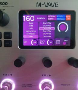

Acabo de leer que esta versión V73 tiene presets de usuarrio de batería, supongo que se importan desde m efects, creo que es la ultima o una de las opciones del menú global.

Estupenda la opción de presets para la caja de ritmos,creo que es el primer multiefectos en hacer ésto poder cargar un patrón distinto,habrá que investigar,si podemos crear nuestros patrones con algún software que saque M-vave.

Pues con el M-efects no veo que se puedan cargar aún, no veo opcion ni en bateria ni en glob del hard ni del soft, a ver si vamos viendo como o si lo completan
