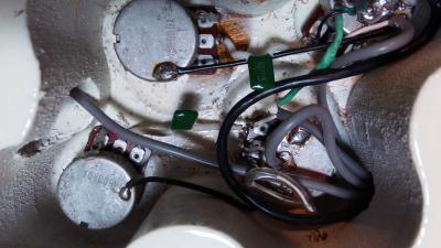

#395 Jajajajaja yo quiero el mismo articulo pero para identificar mi Burny RLC-lo-que-sea de 198x (loquesea). :P
Que no se ni el modelo ni el año. Si alquien se anima pongo fotos y me echais un cable a distinguir modelo y año. Creo que es del 81-83. No se nada mas.
frehley2112
por el 14/11/2017
Pon fotos. Nunca vienen mal.
Dos preguntas:
¿Tiene la electrónica original?
¿Has mirado debajo de las pastillas a ver si hay algún número de serie?

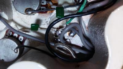

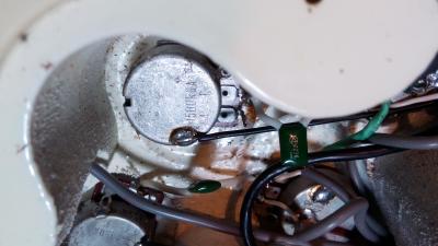

#399 La verdad es que a mi me parece una guitarra bastante buena. Tenia antes que esta una Tokai LS89 del 2008 que cambie por la Burny y, sinceramente, esta me gusta muchisimo mas, no se decirte si suena mejor o peor o que pero me gusta mas. Puede ser sugestion, ya que siempre, desde que empece a tocar, quise tener una Les Paul Custom blanca japonesa, a ser posible, viejuna... y esta cumple todo lo que siempre quise.
Pongo unas fotos de los potes, pero no aparece inscripcion alguna aparte de los valores de los mismos:
xbauerx
por el 14/11/2017
#399 En las del 85 se que el diamante es diferente, van unidos dos de los triangulos. Quisiera saber tb que modelo es... ¿RLC o RLG? que numero? 60? 65? 70? Rhandy Rhoads?
Fabricada en Fujigen-gakki? Matsumoku? (yo creo que es de Matsumoku, pero no lo se)
Le hice fotos a la electronica antes de cambiarsela, como os comente antes. Las Bare Knuckle la han convertido en una bestia parda.
xB

Hace años me volví loco buscando información sobre una Burny Black Beauty sin número de serie y encontré esto:
http://www.tokaiforum.com/viewtopic.php?t=19902
En resumen: los valores de la segunda línea de los potenciómetros dan, en este orden, el año (última cifra, entre 1981 y 1991 exclusivamente), el mes y el tipo de potenciómetro.
En tu caso, 74 K significa, según esta teoría, 1987, abril, potenciómetro normal.
Ahora habría que averiguar en qué fábrica construía Burny en esa época.
Por supuesto, no soy dogmático y aquí hay gente que controla muchísimo más que yo, por lo que tampoco pondría la mano en el fuego. Puede haber otras características de la guitarra que entren en conflicto con lo que acabo de poner.

xbauerx
por el 15/11/2017
#402 Muy util, la verdad... al menos la tengo fechada de manera fiable. He hecho bien en guardar los potes.
A ver si averiguo modelo y planta de fabricacion.
