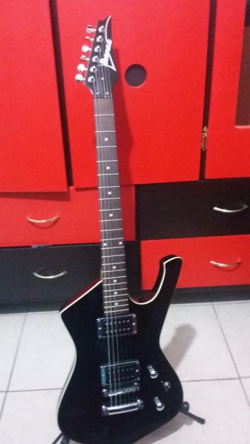

hola compañeros tengo una duda quiero vender mi guitarra ibanez ICX 120 y quisiera saber en que precio puedo darla seria en dolares yo soy de mexico pero quiero darme la idea de entre cuanto anda
