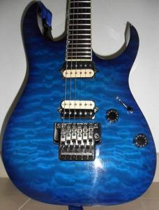

Que tal amigos, tengo una cuestión que plantearos acerca de unos modelos en concreto de Ibanez.
Llevo un tiempo intentando conseguir una Ibanez RGT, concretamente alguna empezada por 3 (320, 3020 o 3120) y ahora mismo estoy en tratos con un chaval extranjero por un anuncio que encontré de una de ellas. No obstante hay un detalle que me ha llamado mucho la atención, y de hecho me mosquea a la hora de seguir adelante con la compra de la guitarra. La foto del anuncio es la que adjunto. Otra de las fotos de la guitarra que me han mandado a mi email, muestra que el número de serie de la guitarra es F04... con lo cual sabemos que está construida en el año 2004.
Primeramente, en el título del anuncio dice tanto RGT 3120 como RGT 3020. El acabado de la guitarra según puede verse en la foto es el SPB (Sapphire Burst), usado QUE YO SEPA únicamente en dos Prestige: La RG 2620 QM (que hasta hace bien poco yo mismo poseía una en otro color), y la RGT 3020 QM (cuyo único acabado es el SPB, ya que su hermana la 3020 FM sólo tiene el color DS o Desert Sunburst).
Ahora bien, y cual es mi sorpresa que en la foto veo que esta guitarra calza un puente Lo Pro Edge. Tengo entendido que las RGT 3020 (producidas únicamente en 2003 y 2004) han usado exclusivamente el Edge Pro. Por otra parte, las RGT 3120 (fabricadas en 2002 y 2003) han usado el Lo Pro Edge en su primer año y el Edge Pro en el segundo. Por otra parte, los acabados de la RGT 3120 han sido TV (Transparent Violet) y TDB (Transparent Dark Brown) y de este último de hecho hay un anuncio activo en el foro. Por lo tanto mi conclusión es que esta guitarra es una RGT 3020 con el puente cambiado de a un Edge Pro a un Lo Pro Edge. Otros cambios visibles, como las pastillas o los potenciómetros CTS no me llaman la atención. De hecho, lleva la mejora de sustituir el switch original de 3 posiciones por un Dimarzio Superswitch de 5.
Preguntado el dueño de la guitarra por este detalle, me responde que no soy el primero que lo hace y que lo único que puede decirme es que o es una 3120 (el afirma que la compró como una 3120 y la vende como tal) o es una "extraña" 3020 con el Lo Pro, pero que según él no podría ser porque el Lo Pro no se puede ajustar en una cavidad preparada para el Edge Pro, cosa que no sé si será cierta.
¿Qué opinais vosotros? Tiene la guitarra en venta a un muy buen precio, pero no sospechosamente bajo, aunque este detalle me tiene muy mosqueado. Por otra parte, en una neck through evidentemente no podemos sospechar de que se trata de una guitarra con el mástil de una atornillado al cuerpo de otra...

Sin más fotos es complicado pero juraría que es una rgt3020 con lo pro edge.
En el hueco de un edge pro sí que se puede instalar, lo que no se puede es al revés. Ya sé que hay una tabla por ahí que dice lo contrario pero está mal. Yo he instalado un lo pro en un hueco de edge pro sin tener que tocar nada el cuerpo. Y me pasó lo contrario: compré un edge pro para una rg570 de lo pro y tuve que fresar el cuerpo.
Espero haber ayudado. Un saludo.
