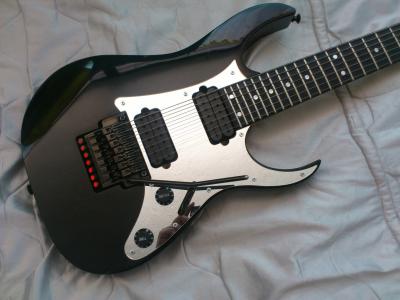

#645 hace unos meses comparé mi RG7620 con una ibanez universe uv777,que es la más común por estos lugares,y en sonido es muy similar en las pastillas del mástil y puente,y muy diferente en los pasos intemedios,por el split coil,pero ambas son muy versatiles,pero si,son muy dificiles de conseguir,dejo una foto de la mia,le puse un golpeador en espejo,yo lo conseguí de segunda mano ya hace unos 8 años,y estaba algo rayada por el moviemiento de pua,con eso volvio a la vida,mi guitarra es del 97.

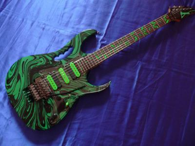

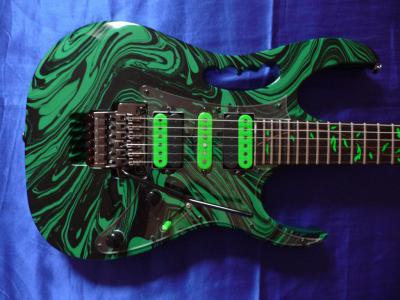

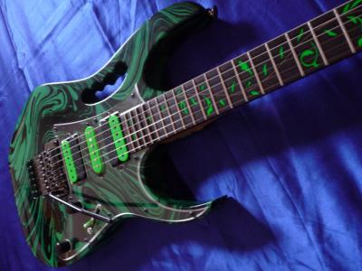

Muy buenas, os presento esta maravilla. Es una Jem VBK de 1990. En el 2007 el mítico gúru de los swirls, Herc Fede, le hizo un swirl tipo GMC en verde y negro. Desafortunadamente Herc falleció hace unos meses, por lo que hace que esta guitarra sea mas sentimental. Pero, a parte de la estética, lo importante es que es un maquinon, muy cómoda (tiene puesto un push/pull en el tono para convertir los humbuckers en simples) y rápida...

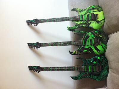

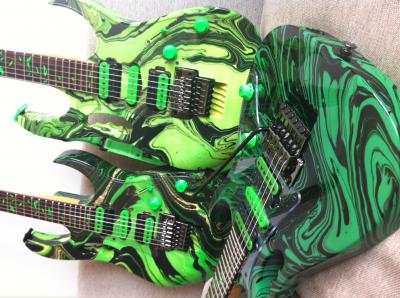

Las tres GMCs
