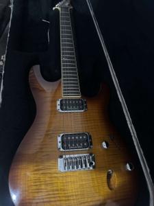

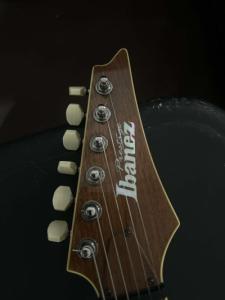

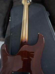

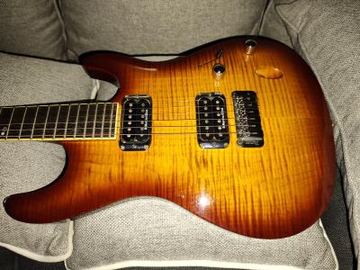

Mi última adquisición, mi Ibanez SA 2020 Prestige, se siente y suena exquisita 🤤.
