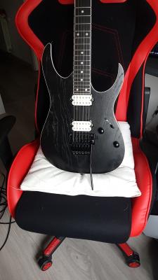

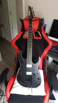

Pues he pillado la Rgr... es de lo mejor que he tocado de Ibanez fuera de J. Custom. Suena genial y es preciosa. El puente es el mejor puente que hay sin ninguna duda, al menos para lo que lo uso yo. Es agresiva, compacta y la calidad de la construcción es 9'5/10. Por el precio la guitarra me parece imbatible.

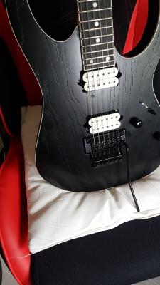

#2390 Yo llevo casi un año con una igual pero zurda. La guitarra es una delicia bien ajustada. Tengo la primera cuerda a 1.5mm y la sexta a 1.7mm. Lo que más me ha sorprendido han sido las pastillas. Les he sacado todo tipo de tonos. Suenan metaleras a más no poder, se han diseñado para eso pero no se quedan ahí, La pastilla del mástil tiene un tono en limpio increíble, con el pote de tono a la mitad y bien ajustada la EQ en el ampli le he sacado un tono Jazzero bastante bueno. La posición de la pastilla del mástil en paralelo da un sonido acústico muy apañado. La pastilla del puente tiene un sonido acampanado que me encanta y que cuando no se quiere ese acampanado basta con bajar un pelín el tono.
En definitiva, una guitarra increíble, disfrútala compañero.

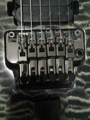

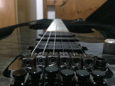

Por favor alguien podría ayudarme con esto. Recién le he cambiado las cuerdas a mi Ibanez Prestige con puente Edge Zero 2, le puesto un juego de elixir híbridas (009 - 046), pero la sexta cuerda se ve más alta que las demás. ¿Es eso normal?
Les pongo una foto para explicarme mejor.
Un saludo a todos.
Carlos
"Carlos" escribió:
Ibanez Prestige
Quise decir Premium. Vaya metida de pata jejeje.
vyansal
por el 08/08/2019
#2395 es difícil de apreciar en las fotos; a mí me parece más baja que el resto.
El radio de las selletas parece correcto; tienes el puente un poco más hundido en el lado de las no entorchadas (que también es normal).
Sólo puedo decirte que las 1-3 cuerdas parecen mal octavadas, pero poco más sin verla en directo.
