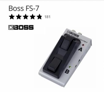

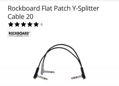

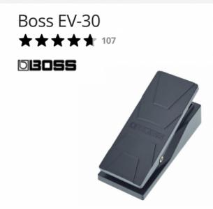

Holaaaa, seria posible conectar con este cable el pedal de expresion ( para volumen) y el conmutador ( para conectar exp 4-5)??
Gracias de antemano!!!
Marcos Deker
por el 05/05/2024
#3974 Me temo que necesitas un stereo a stereo para un conmutador de dos switches. Y otro diferente para el pedal de expresión (este puede ser mono). Con este cable conseguirás hacer funcionar el EXP y uno de los dos conmutadores.
Saludos!
Jesús
por el 05/05/2024
#3974 exactamente lo que ha escrito Marcos
joan
por el 05/05/2024
#3975 Aaaaa ok ok lo entiendo, voy ha buscar el cable que me dices.
Gracias Marcos y Jesus!!!
Jesús
por el 05/05/2024
#3977
Un cosa: tienes que elegir entre pedal de expresión+ un pulsador, o dos pulsadores sin pedal de expresión.

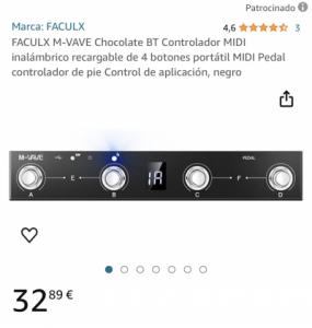

remenor
por el 06/05/2024
El chocolate MIDI es tu amigo.
Lo descubrí gracias a Lutop. Es una pasada!
joan
por el 06/05/2024
#3982 Seria este no?.
Tiene buena pinta, sobretodo el precio.
Los que estaba mirando no bajaban de 150€😅
Gracias Amigo!!
lutop
por el 06/05/2024
Este es.
Aunque para conectalo al HX stomp vas a necesitar algun cable extra, on un receptor midi bluetooth.
