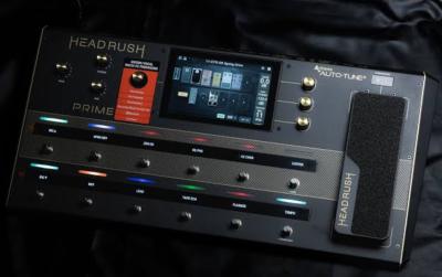

#3588 Yo tengo una prime pero solo toco en casa con mi Katana y está como nueva en su funda , por si te interesara

Me sabe mal despedirme de esta comunidad ( de momento) pero soy demasiado mayor o no estoy en ese momento digital y vendo mi Headrush Prime .
https://www.guitarristas.info/anuncios/headrush-prime/1183138
Ahí la tenéis por si a alguien le interesa.

Comunidad Headrush, he puesto a un precio muy bajo la Headrush Prime por que estoy interesado en algo y hay que hacer rodar las cosas .
Si alguien la tenía en mente , el precio es muy bueno
