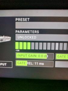

Buenas a todos! Me compré una Headrush Gigboard pero estoy teniendo problemas de sonido. He buscado en foros y no parece que le haya pasado a nadie.
El problema es que tengo un ruido incesante de masa en la pedalera y que no tengo en ningún otro sitio de mi estudio. Además, que he visto demos en youtube y usando yo los mismos presets es que ni de lejos suena igual.

#2515 Gracias por contestar! El problema es de algún tipo de ruido que se me debe de meter por la electricidad porque en la entrada de la Headrush me llega ruido (adjunto foto) y supongo que no debe de ser normal.
También he probado con la guitarra directo a la tarjeta de sonido y con plugins tb me pasa.
Voy a probar una DI pasiva a ver si balanceando la señal me quito el ruido.

El ruido que muestra la imagen que has puesto es normal, creo yo. Dependiendo de la salida de tus pastillas, igual deberias bajar el imput gain.

#2519 No lo he dicho, pero en la foto no tenía nada conectado a la entrada ni a la salida, así que es ruido interno del cacharro.
