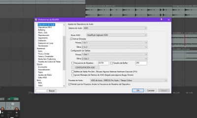

Nuevas dudas.... sobre grabación.
Estoy intentando grabar en Reaper con la Gigboard, pero algo haré mal.
Pongo USN Audio en ON y en Mode DAW mismo. Reaper no encuentra a la Gigboard, no me da ninguna opción.
Conectar conecta ya que puedo transferir sin problema.

Prueba en modo live, asi lo uso yo en reaper y va perfecto

#2632
He probado, pero no me sale la gigboard en el desplegable.
Como tenia el Eleven, me salen las opciones Asio y Eleven, pero nada más.

chinchi
por el 23/09/2022
Naaa.... mandadme a paseo ....
No había instalado los drivers de audio de la Gigboard, como iba a funcionar?.... ainsss XD
Lo que si, las IN /OUT las tenéis así? )imagen)
Jaime J.Márquez
por el 23/09/2022
#2634 si
