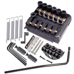

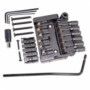

No me quiero gastar mucho, ya que estoy aprendiendo y no me merece la pena, por lo que he mirado las típicas imitaciones chinorris del AliExpress. Veo que algunos modelos tienen un tipo de puente digamos más "sencillo" (primera foto adjunta) donde se afina mediante una llave "Allen", y otros tienen un puente más "complejo" (segunda foto) con unas "barritas" que se proyectan hacia afuera del cuerpo de la guitarra... Me surgen unas cuantas dudas, a ver si me podéis ayudar a resolverlas (¡gracias de antemano!):

Ese puente sencillo de la foto es realmente un puente fijo de los primeros modelos que incluyeron en las imitaciones baratas. Se supone que te viene una manivela allen para afinarlo, a mí me parece muy poco cómodo y práctico. Hay otros modelos con afinadores individuales para multiescala similares a los que usa Stranberg o ABM y que están mucho mejor. El otro puente complejo es una réplica de un Hipshot headless tremolo y se afina metiendo las cuerdas por los afinadores (están huecos) que hacen tope con la bola, y girándolos. Yo no recomiendo hacerse con una guitarra barata que tenga este sistema porque lo más probable es que tenga problemas de ajuste y desafine contínuamente. Ahora se están haciendo trémolos mejores (un día hablaré sobre eso) pero es un sistema que le queda unos años para que estén al nivel de los tremolos de las marcas grandes.
