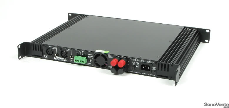

Hola,
Fíjate en las fotos de la parte de atrás:
1. ART SLA2
2. ART SLA1
En los dos casos, se aprecia que usan un pequeño ventilador. Me temo que de tus opciones, sólo te va a quedar la Samson. A ver si alguien te puede ayudar en cuanto a calidad y potencia.

Gracias por las fotos
Ya veo que llevan ventiladores si, no se si serán ruidosos..
A ver si hay alguna etapa de precio asequible que sea silenciosa para estudio o no tenga ventiladores y al la vez pueda servir para pequeños locales.
¿Quizás la Samson?

#1790 a ver, amplificar el axe lo vas a poder hacer hasta con la etapa mas barata del mercado que va a seguir sonando "bien", pero tío, ni punto de comparación en meterle una etapa de calidad que una harley benton de 90 pavos... la obsesión que te ciega por tener ruido cero en ventilador (que eso no existe siempre que haya un cooler que mueva el aire) vas a tirar por la borda la calidad del axe, la cadena siempre se jode por el eslabón mas débil.
Además, si piensas rular en estudio a volumenes de dormitorio con conos fullrange beyma... ¿porque no te trincas unos monitores de estudio? para sonar con unas pantallas de guitarra aunque sean conos todo rango, para obtener sensación de ampli de guitarra eso solo te lo dá el VOLUMEN :lee:
Víctor
Eso es otra cosa que yo estaba pensando... cuando me llevo el axe a casa, lo conecto a mi tarjeta de sonido (o directamente por usb) y lo escucho a través de los monitores. Lo pongo al volumen que necesito e incluso grabo muchas veces sólo con los cascos. En estudio, problema resuelto.
Para directo o ensayos, el ruido que pueda generar el ventilador es despreciable.
Por no hablar de que una etapa sin ventilador, se va a calentar sí o sí, y no sé yo si estaría tranquilo poniendo el axe encima o debajo de esa fuente de calor...
