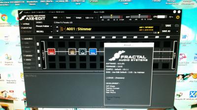

después de tiempo he vuelto a usar el editor con el axe fx ultra, y vuelvo a tener un problema de conexión. A ver si alguién entiende esto, en la pantalla del editor me deja con el ratón, al mover las flechas al lado del nombre del preset, me sube y me baja y me cambia en el axe el preset que tengo ya memorizado , es decir , si le doy a la fecha para arriba cambia mi preset del axe en el axe, del por ejemplo al 1, pero el preset que cambia en la pantalla del ordenador es el del banco. Pero lo más curioso es que el editor me pone que no esta conectado, y por supuesto no me deja coger ningún preset de ninguna carpeta y pasarlo. Gracias si alguien entiende algo.
fmartmac
por el 04/05/2016
Para no liar tanto, perdón x la parrafada d antes. Alguien q utilice la versión 0.9.191 me puede indicar como pasar un preset d una carpeta al axe?
fmartmac
por el 04/05/2016
y ya por último para no cansar al personal subo un vídeo que le he enviado a un compañero que vive en otra ciudad para ver si el me podía resolver este enigma y no ha podido entender como es posible que me diga que no está conectado y sin embargo me pase los presets del axe.
gracias a todos un saludo.
