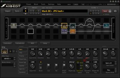

Buenas gente!
Despues de mucho tiempo usando el cacharro nunca he podido saber exactamente para que es exactamente este botón,mas allá de que cambia un poco el caracter de la emulacíon según lei en el foro oficial.

#526 es botón lo que hace es dejar el amplificador de serie si esta off, con una modificación en el gain respetando el original en Auth y en Ideal, lo que fractal considera que seria la version "actualizada" a dia de hoy del ampli. En general yo solia usarlo en off.

Yo le llamo el "Hot Rod switch" hehehe
Digamos que en OFF es la emulación del ampli de serie, sin modificar.
En AUTH es la José Arredondo Mod (añade un diodo zener entre el preamp y el tonestack lo cual genera un tono más gordote), esta mod tiene el efecto colateral de bajar el volumen de salida del preamp.
En IDEAL eliminas este efecto colateral con lo que aprietas más la etapa de potencia, lo cual claro está cambia el tono: preamp gordote y etapa cabreada.
La diferencia entre posiciones se nota más en amplis que obtienen distorsión del preamp (JCM800, Friedman y Mesa Marks). Si no lo notas baja el master volume y sube un pelín el amp level para compensar.
En amplis cuyos preamps no distorsionan como en los Plexi el efecto se nota más bien poco porque la distorsión de etapa enmascara el efecto de las mods.
