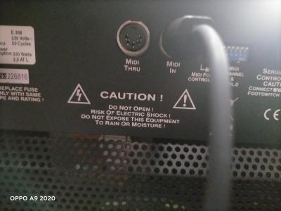

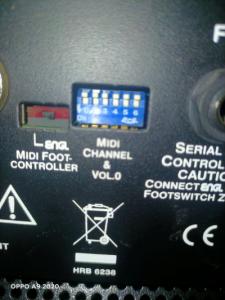

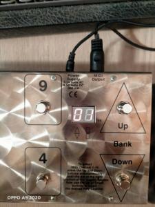

Me incorporo a esta nueva comunidad ya que he adquirido recientemente un engl sovereign. El ampli me gusta mucho y eso que no he podido exprimirlo al máximo. El problema viene que es la primera vez que utilizo algo midi, vamos que no tengo ni idea y estoy teniendo problemas para programar la pedalera Z12 con el amplificador. Me he descargado las instrucciones tanto del ampli como de la pedalera y nada. La pedalera la alimento con un transformador 9v 3000am. Y la conecto a la entrada midi del ampli. Hago el copy/write ,que da la opción, este amplificador, creo que correctamente ya que en las instrucciones pone como hacerlo (selecciono una configuarción presiono el botón que parpadea unos segundos, la configuración se guarda, cambio de preset y hago lo mismo). Pero luego la pedalera no ejecuta ninguna orden en el ampli. La pedalera sí que cambia de número y enciende correctamente, es el ampli el que no responde las órdenes. He visto por detrás que hay configuración midi pero no sé bien como ponerla. Mando unas fotos de como tengo el ampli conectado y configurado por si alguien puede echarme una mano y decirme cómo debería tenerlo para que el ampli cambie a los presets que he ido memorizando.,

Para la comunicación MIDI debes asegurarte de que ambos aparatos estén ajustados en el mismo canal. O tener el receptor (el ampli) en modo OMNI si lo permite, con lo cual daría igual en qué canal emita la pedalera.

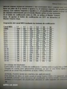

#1805 Muchas gracias por tan rápida respuesta. Eso justo ponía en las instrucciones, pero no tengo ni idea de cómo poner ambas cosas en el mismo canal. Sí que tiene la opción omni adjunto la tabla de las instrucciones. Pero las patillas del cuadrito azul que me imagino que son las que debo de mover, solo tienen posición arriba abajo(on). Y en la tabla para omni me salen unas x que no sé qué significa.
Cómo tendría que poner las pestañitas esas?
Muchas gracias!

Lo lógico al interpretar esa tabla es que, si todos los canales del 1 al 16 exigen que el primer interruptor S1 esté en ON y solo en el modo OMNI esté en OFF, las XX signifiquen que da lo mismo si están en ON que en OFF.
O sea: que lo único y primordial es que S1 esté en OFF para el modo OMNI.

Otra cosa que he visto es la alimentación de la pedalera, yo la tengo con un transformador pero he leído que el ampli tb puede alimentar a la pedalera, no sé cómo la verdad, si con otro tipo de cable midi... La cuestión es que yo lo alimento con transformador y la pestaña ( se ve en la foto de midi foot controller) la tengo a la derecha. Es correcto así?
Samelix
por el 18/11/2023
El propio cable MIDI lleva la corriente a la pedalera (siempre que sea un cable de cinco puntas con todas cableadas). Deberias quitar el tranformador y poner la pestaña a la izquierda.
Ese cable MIDI parece muy fino. Mira con un polímetro a ver si todas las puntas están cableadas.

He probado lo de omni y nada, así que he pillado un cable Roland que parece de mejor calidad a ver si fuera eso. Escribiré cuando lo compruebe. Muchas gracias!
armoniap
por el 19/11/2023
#1807 #1810
Era el cable, ahora en OMNi con una cable nuevo, y la patilla de corriente a la izquierda todo va bien. Muchas gracias
