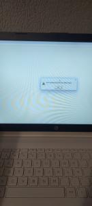

#5317 Una vez que instales el editor, no reinicies sin haber instalado la ultima versión de ilock.
jaropda
por el 11/11/2024
Pantallazo azul !!!! Jode que guay!!!
jaropda
por el 11/11/2024
Demasiado tarde amigo 🥹
