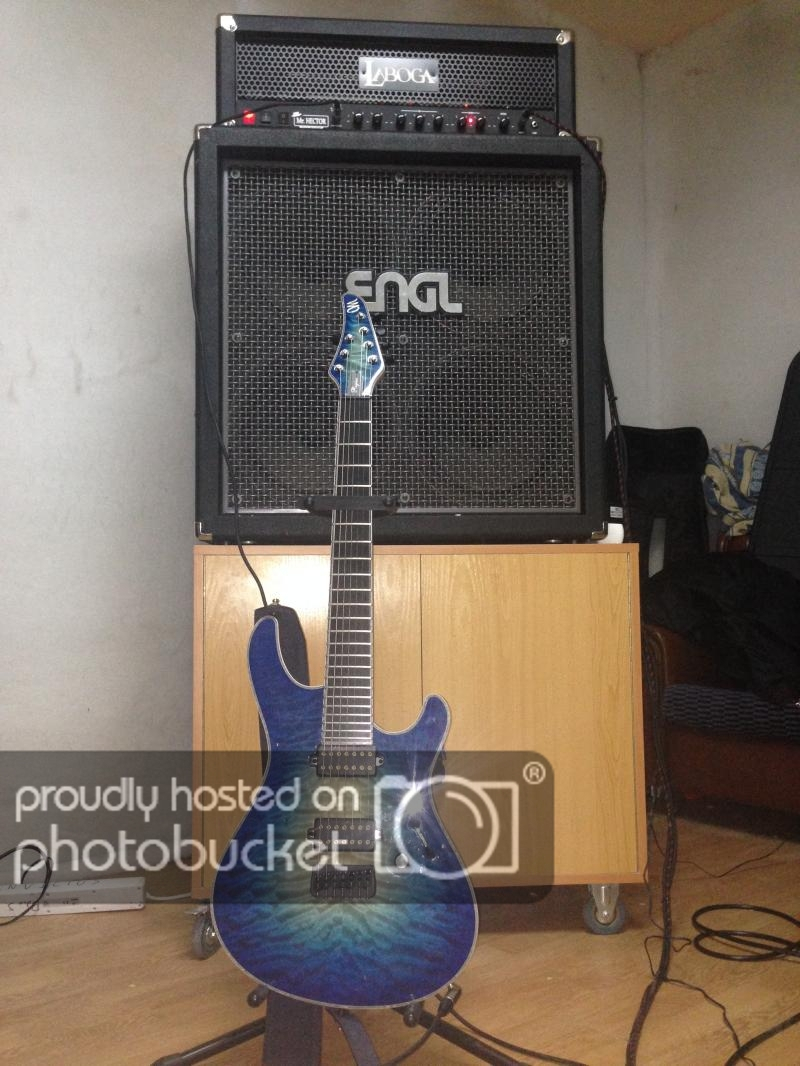

#215
Yo hago eso, de hecho, mira como tengo mi ampli, ensayo al 4 de master con el volumen del lead al 1 (Así consigo un sonido mucho más granulado), en comparación con el otro guitarra tengo un volumen bastante bajo, mientras el otro guitarra tiene su pantalla en el suelo y toca detrás de la pantalla... a si que, imagina al volumen que esta en el local... aun así, considero que estoy alto algunas veces, pero no me queda otra si no quiero que me solape completamente.
Yo enfoco mi pantalla al bateria y a mi que estoy entre el bateria y mi pantalla, a un metro y medio o dos de la pantalla, que, ambos nos oímos perfectamente, mientras el otro tiene su ampli mirando al mío, quedándonos el bateria y yo a la izquierda de su ampli y el ensaya detrás de su ampli a un volumen exagerado... como dice jumy, cuando te toca compartir grupo con un guitarra que no atiende a consejos te toca tragar y apañarte...

Preciosa la mayonesita...
kukamonga
por el 12/01/2015
Menudo pepinako de equipo!
