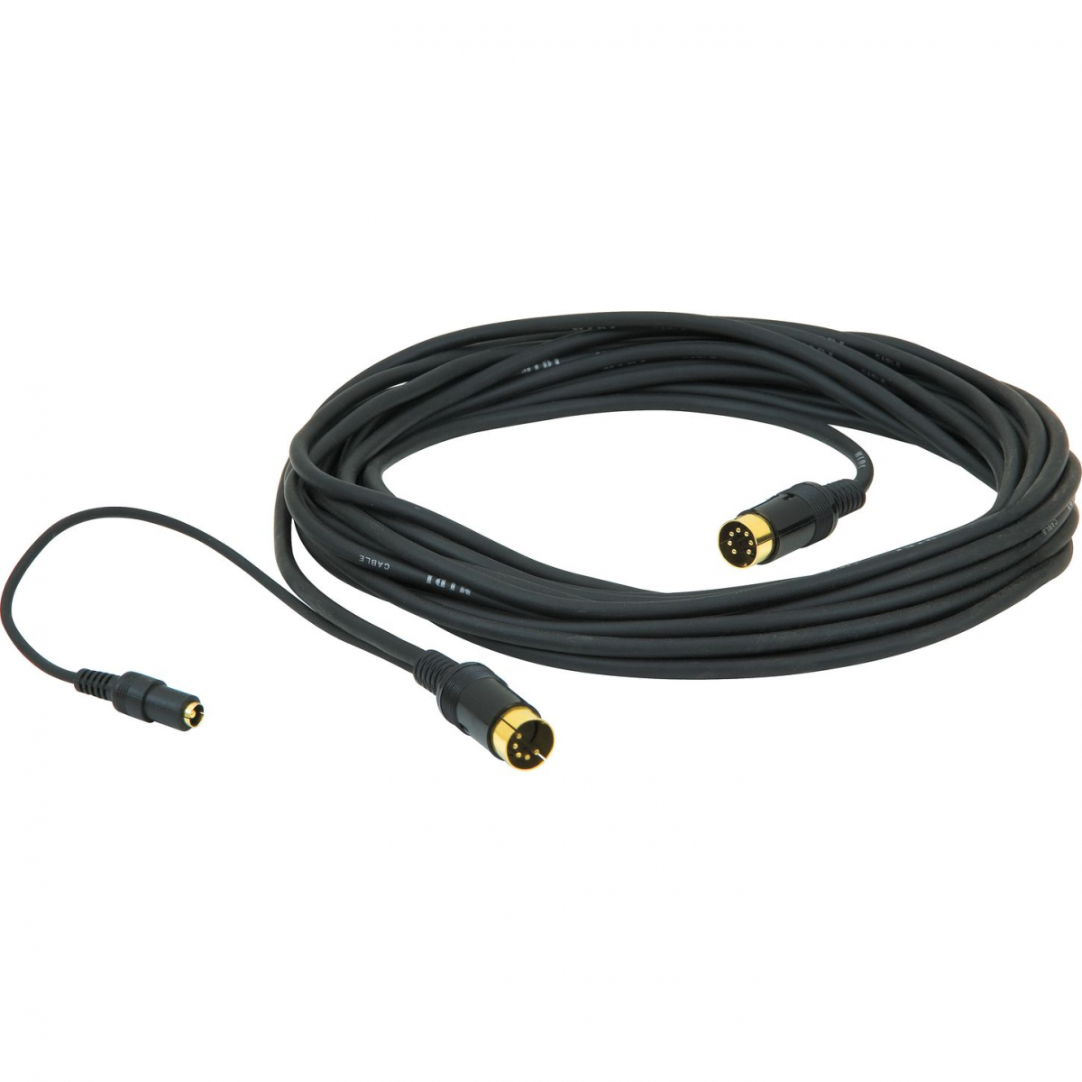

#1847 Para conectar la pedalera PEAK al Eleven con alimentación phantom necesitas el alimentador de la pedalera (que entregue al menos 1 amperio, para que la tensión no se pierda por la resistencia del propio cable) y un cable MIDI que en un extremo tenga una clavija de 7 pines (es la que va al MIDI OUT de la pedalera) y en otro extremo tenga una conexión de 5 pines (que va al MIDI IN del Eleven) junto con otra conexión para el adaptador de corriente. En la parte trasera del rack pones una regleta con al menos dos tomas: una para alimentar el Eleven y otra para el adaptador de la pedalera.
El cable es como este:
Y con solo este cable alimentas la pedalera y transmites los datos MIDI.

Hola Rafa acabo de leer tu mensaje sobre la alimentación de la peak y el cable midi.
Te comentó a mi me vino sin cable de alimentación de red pero tenía uno por aquí de 9v que era compatible con la peak. Cuando conecto la peak a la red , luego utilizo un cable de 5 pin por los dos lados, y se me conecta y puedo cambiar de presets sin ningún problema. Mi pregunta es, que cambia esto que yo tengo a ese cable que pones en foto que lleva alimentación más un cable de 5 a 7 pin?
Dónde puedo conseguir ese cable? o como se llama para poder buscarlo y comprarlo>?
Y por último cuando tengo conectada la peak de la forma que te he comentado antes,( cable 9v a la red y cable midi de 5pin a 5 pin) cuando conecto el boss fv500H con una Jack estéreo, se me apaga automáticamente la peak. ¿puede ser porqué no estoy utilizando el cable que me indicas arriba??
No cambia nada el funcionamiento. Simplemente es por comodidad. De la manera que lo tienes tú, necesitarás una toma de corriente a pie de escenario, para conectar tu pedalera, y otra en la parte donde vas a conectar tu Eleven Rack. Así, cada vez que toques, deberás conectar el cable MIDI y el cable de alimentación. Con el cable de 5 a 7 pines, puedes prescindir de la toma de corriente a pie de escenario, ya que puedes alimentar la pedalera con el mismo cable MIDI.
Ese cable MIDI es de la marca Rocktron. No es de muy buena calidad. Yo te recomiendo que te compres los metros de cable multipar de 7 hilos que te hagan falta y las conexiones MIDI de 5 y 7 pin de metal, de la marca Rean by Neutrik. Con un poco de maña y un soldador de lo montas tú mismo y tienes un cable de mucha mejor calidad y por el mismo precio.

Hola Rafa en cuanto a lo del cable al final compré está tarde por ebay el de la marca rocktron antes de leer tu mensaje porque en relación a thomann y otras casas lo he encontrado más barato . Pero bueno como no soy un profesional para mi será un cable que estará bastante bien.
En cuanto a lo de la boss fv500h,¡seré BURROOOO!!!!!!, estaba conectando cables mono, no estéreo, ahora ya funciona.
