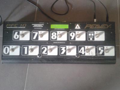

Bueno señores, para el que tenga alguna pedalera como la mia, que no es programable, le he puesto dos interruptores para aparte de los cambios de presets, poder controlar dos parametros por la entrada stereo de detras
estan entre los pulsadores 1 y 2 y el 3 y 4
los pares son amplis y los impares son los mismos pero en sonido lead, con overdrive, ecualizador para dar mas volumen y un poco de delay
Con los switch controlo en partes ritmicas si necesito mas caña activo con el primero el overdrive y con el segundo el ecualizador
