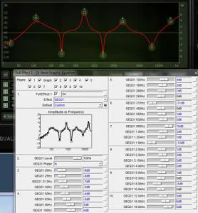

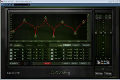

Quizás una forma de utilizar el 31 bandas para personalizar mas drásticamente nuestros sonidos sea grabar con la tostadora a cubase, poner un fragmento en loop (para centrarte en la edicion sin tener que tocar a la vez) y ecualizar con uno tipo ozone, Q10 de waves o el mismo StudioEQ de cubase.
Uno en el que gráficamente se pueda manipular el factorQ, ganancia y desplazar la frecuencia(hacer un barrido rápido para escuchar las diferencias fácilmente).
Una vez conseguido el resultado deseado, en teoría se debería poder copiar una curva parecida al rpedit ,(en la captura no están bien los dB, es solo para intentar explicarme) :saludo:
