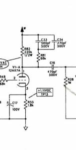

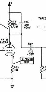

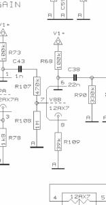

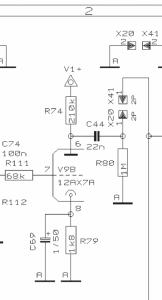

Es relativamente sencillo, en la parte de alimentación el bías sigue siendo igual que en el no infinium, desconectar el módulo, colocar un pote con un par de resistencias y cablear la pcb de potencia.
Tampoco tengo el esquema, lo hice en el mí 6260 para probarlo con un bias más caliente pero la diferencia no era muy determinante y tampoco perdía nada de "fizz".
"Berlinés" escribió:
Tengo un 6262 y un 1960 no infinium y son cremita
Si al 6262 le pones un seguidor con un mosfet para atacar el tonestack y en la tercera etapa(cold cathode) un condensador de 1nf en paralelo con la resistencia de ánodo el canal lead mejora una barbaridad.

Pues en realidad lo hice por probar si aguantaban bien como seguidor de cátodo unos mosfet, los Lnd150 y acabé guiándome un poco por el esquema del evh 5150 III y le hice el seguidor con un mosfet, los agudos suenan más definidos y la respuesta del tonestack es más estable. En el mio tengo un montón de modificaciones, pero las más efectivas para reducir el fizz son precisamente las de los ánodo de la primera y tercera etapa y un condensador de 100pf entre pines 1 y 6 de la inversora.
