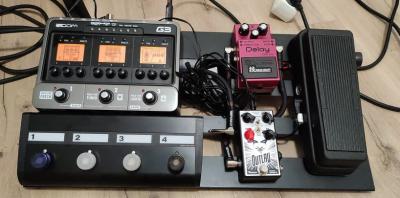

Buenas a todos tras ver muchos videos y leer este hilo. Voy ha ser propietario de una pedalera boss ms3 muy pronto. Estaba buscando algo que no fuera una pedalera con gabinas de amplificador y altavoces que fuese solo efectos y esta parece que da en el clavo. mi intención es utilizar el ms3 en mi pedalboard sustituyendo a la zoomG3 muestro foto.
Utilizo y jvm 215c y quiero usar la conexión de los cuatro cables poniendo el wha entre la guitarra y el inpul de la ms3, también me gustaría seguir usando
el Switch del amplificador y hacer que la ms3 meta los efectos cuando yo quiera y hacer baypass cuando no los necesite. mis preguntas ¿usarlo así es interesante? o ¿conviene mas integrar el control del amplificador a la ms3? ¿hay alguien que tenga el mismo amplificador y me cuente como la usa y los resultados que le da?.

#532 yo aprovecharía que ese ampli tiene control midi y me quitaba de en enmedio el switcher del amplificador, no lo necesitas para nada si programas en cambio de canal via midi en cada preset de la ms3, o incluso dentro del mismo preset podrías asignar ese cambio a un switch de la ms3. No es difícil hacerlo, sobre todo desde el programa de ordenador que puedes bajarte.

#532 como dice el compañero miketeucci lo mejor es integrarlo, a mí desde luego no se me ocurre ninguna ventaja en seguir usando el pedal del amplificador teniendo MIDI la ms3. Yo uso un evh y usado el MIDI para cambiar canal con la ms3, básicamente lo uso como lo vas a usar tu. Método 4 cables algunos pedales por delante y efectos ms3

Pues usaré el MIDI la verdad estoy deseando que me llegue. Gracias a todos

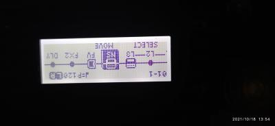

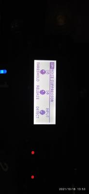

#536 El g string está de pm pero como no dice el compañero el ms3 lleva puerta de ruido y además funciona muy bien, yo la uso con el evh que TB es bastante chillón y de pm, además la ventaja es que puedes tenerla desactivada en los presets en los que no la necesitas.
Respecto a dónde meter el g string, puedes meterlo delante o detrás de la cadena (creo que TB tiene opción de ponerlo para que pase por ambos este pedal) a mí me funciona la puerta bien al final antes de delay y reverb pero mi compañero de grupo lo usa al principio si no, no le quita el ruido... Tendrás que ir probando.
Si es detrás puedes ponerlo en el loop 3 para que vaya detrás del previo del ampli, en mi opinión es la ubicación más lógica ya que te permite sacarlo de la cadena cuando no lo necesites

Efectivamente la puerta de ruido de la ms3 es realmente buena, de hecho la mejor que he tenido incluso comparándola con pedales dedicados, sólo hay que ubicarla bien en la cadena, ajustar un poco dos controles y te quita los pitidos que haga falta, y ruido, sin apagar las notas.
