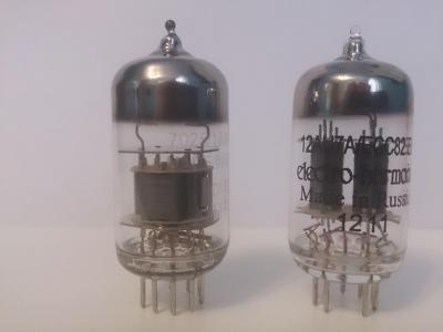

Estoy muy mosqueado con el sonido de mi ht1 metal, todo dios encantado y cada vez que lo enchufo me suena oscuro y con poco o ningun brillo.
Lo he abierto, he extraido las valvulas y necesito por favor que alguien que tenga este ampli me diga si las valvulas que aparecen en los conectores son las correctas:
-En el conector de valvula etiquetado como v1 tengo esta válvula:
7025/12AX7WA
MADE IN RUSSIA
SOVTEK
1308
¿Es esta la válvula ECC83 que indica en el manual? porque la referencia no viene por ninguna parte. Por cierto, esta válvula tiene matices negros en la base donde están los pines y en la puntita, me da muy mala espina. Ademas se pone roja en el interior cuando se calienta igual esto es normal, no lo se.
-En el conector de valvula etiquetado como v2 tengo esta válvula:
12AU7A/ECC82 EH
ELECTRO HARMONIX
MADE IN RUSSIA
12 11
¿Están ambas válvulas en sus correctas ubicaciones?.
He subido una foto, la válvula de la izquierda es la v1 la que digo que está negra en la base y en la punta, la otra válvula tiene mejor pinta.
Gracias
