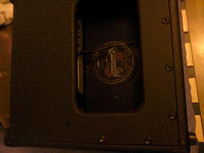

Ayuda!! Una pregunta rápida y de cajón... nunca mejor dicho. No tengo huevos a quitar la tapa trasera del handsome devil combo,. ¿He de quitar también los 4 tornillos de los laterales del combo 2 Y 2 ? entiendo que no porque creo que sujetan al ampli en si.... Que alguien me ayudaeee! gracias!! Imágenes aqui

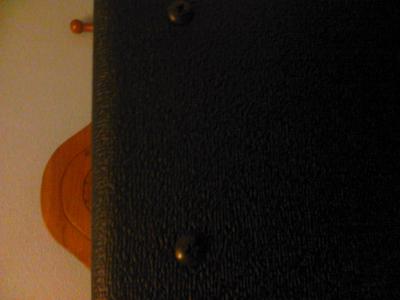

Tanthalas
por el 18/12/2014
Aquí los laterales que faltan...

fartman
por el 18/12/2014
En un principio solo los de la tapa, pero de todos modos, te va a costar sacarla, a mi me costó muchísimo. Con el tiempo, el tolex se pega entre si y es una locura luego al abrir la tapa. Prueba a hacer un poco de palanca para ir separándolo
Tanthalas
por el 18/12/2014
Ok muchisimas gracias!! Madre mia es verdad!! Es como si la madera estuviese hinchada o algo porque esta a una presión que no es ni medio normal!!! Y cual fue tu método?
fartman
por el 18/12/2014
Hacer palanca poco a poco con el mismo destornillador entre la tapa y el cajón, hasta que a base de fuerza bruta conseguí separarlo. Me llevé algún susto cuando escuchaba algún crugido hahaha, pero era solo el tolex al despegarse
Tanthalas
por el 18/12/2014
jajajaj Oks! Si yo también he oído cosas raras jaja. gracias.
