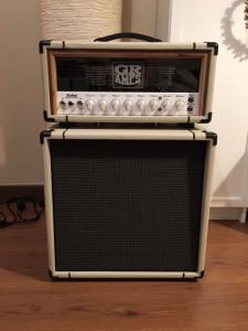

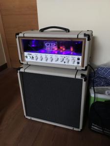

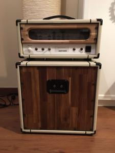

Bueno yo so presento mi nueva adquisición: El Gr uoho
Es un amplificador monocanal de corte británico de 15W clase A con 4 12Ax7 y 2 El84. Tiene un switch incorporador para reducir la potencia a mitad, un booster independiente activable mediante pedal de volumen y ganancia (practicamente es otro canal pero usando el mismo previo).
Los 15W dan para derribar un muro, toco stoner con un batería burro y mi otro guitarra usa un jcm800 de 100W y lo pongo al 3-4 de volumen.
Respecto al sonido, va desde un limpio muy bonito y redondo, pasando por un crunch plexi a más no poder, hasta una distorsión hard rockera muy potente. Se traga todo tipo de pedales que da gusto y tiene un peso de lo más comedido
